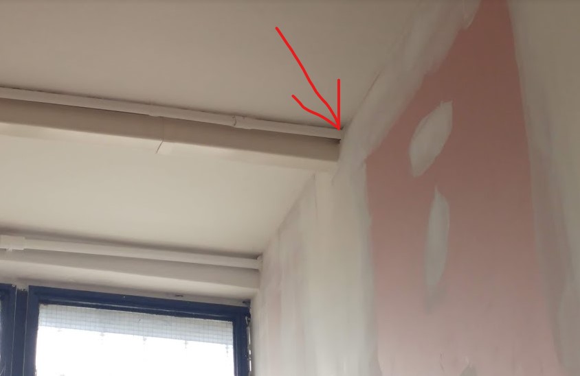

Salve, ho delle tubazioni in pvc d. 20mm che attraversano una parete REI120 in cartongesso. Generalmente faccio mettere dei collarini sia sul lato che sull'altro della parete che viene attraversata. In un officina però ho la tubazione in PVC che attraversa la parete ma passa a filo soffitto e quindi il collare non si riesce a mettere.
Qualcuno sa darmi un'alternativa?
Nella medesima parete in cartongesso REI120 ho delle cassette 503 incassate, posso usare le barriere tipo queste?

Potrebbe essere un'opzione?
https://www.hilti.it/c/CLS_FIRESTOP_PRO ... 7131/r4883

Grazie però mi sembra un sigillante per fughe o piccole intercapedini :roll:
Io invece ho bisogno di sigillare in caso d'incendio, il foro nella parete che il tubo in pvc creerebbe dopo essersi fuso

Personalmente ti consiglio di contattare direttamente i tecnici Hilti (ufficio tecnico, non i venditori); vedrai che ti consigleranno il prodotto più adatto alle tue necessità.

Ho fatto lo stesso ma con quelli della Ray Tech e mi hanno consigliato questo mastice :
Mastice sigillante intumescente per tubi corrugati.
FSS-E-300
