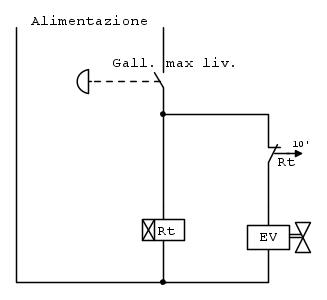

[15] Re: Controllo livello serbatoio acqua
Messaggioda Foto UtenteStefanoSunda » 6 mag 2019, 19:36
Potresti provare questo schema.
2.880 3 6 10
Messaggi: 1962
[16] Re: Controllo livello serbatoio acqua
Messaggioda Foto Utentedimatech » 7 mag 2019, 11:49
cosa c'è di particolare in questo schema ? non capisco scusa

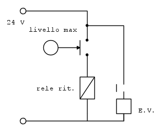

[17] Re: Controllo livello serbatoio acqua
Messaggioda Foto Utentedonciccio » 7 mag 2019, 14:17
dimatech ha scritto:cosa c'è di particolare in questo schema ? non capisco scusa
posso provare io a spiegartelo:quando l'acqua raggiunge il livello max,il galleggiante fa chiudere un contatto che alimenta il rele ritardato,questi tramite un suo contatto alimenta l'elettrovalvola,appena l'acqua scende di livello,il contatto del galleggiante si apre ma il rele rimane comunque attratto perche ha certo ritardo nel rilasciarsi,ciò permette all'elettrovalvola di rimanere aperta e in questo modo l'acqua continua a defluire;dopo un certo tempo il rele ritardato si rilascia e l'elettrovalvola si richiude ed impedisce la fuoruscita di acqua dalla cisterna,cosi è meglio però:

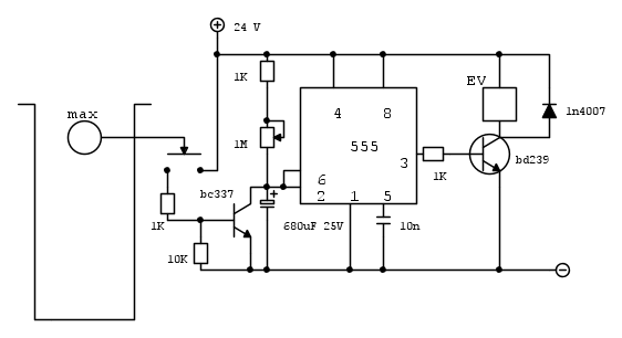

[18] Re: Controllo livello serbatoio acqua
Messaggioda Foto Utentedonciccio » 7 mag 2019, 18:21
e ti risparmi 39 euro:
574 2 6 7
Messaggi: 857
Iscritto il: 15 ago 2010, 10:43
[19] Re: Controllo livello serbatoio acqua
Messaggioda Foto Utenteboiler » 7 mag 2019, 20:50
donciccio ha scritto:e ti risparmi 39 euro:
Facciamo una bella lista della spesa con *tutto* (quindi compresi morsetti, scatola montabile a parete o a quadro, sostegni per il PCB, il PCB stesso)... E già da 39 euro di risparmio scendiamo a forse 20.
Poi ci accorgiamo che dal punto di vista EMC quel circuito è una tragedia, spendiamo un po' di tempo a cercare di evitare che all'apertura dell'elettrovalvola il circuito si auto-retriggheri. E se il nostro tempo vale qualcosa siamo a 15 euro di risparmio.
Però, hey, 15 euro... mica niente. Seguiamo questa strada, montiamo il circuito e installiamolo. Ci vogliono un paio di ore, ma stiamo risparmiando 15 euro.
Poi testiamo il tutto e il circuito evapora perché diamo 24 V ad un componente che regge 18 V.
Bestemmioni, Madonne e imprecazioni.
Abbiamo appena buttato via 24 euro e diverse ore e ci chiediamo se comprare il Finder non sarebbe stata una buona idea...
