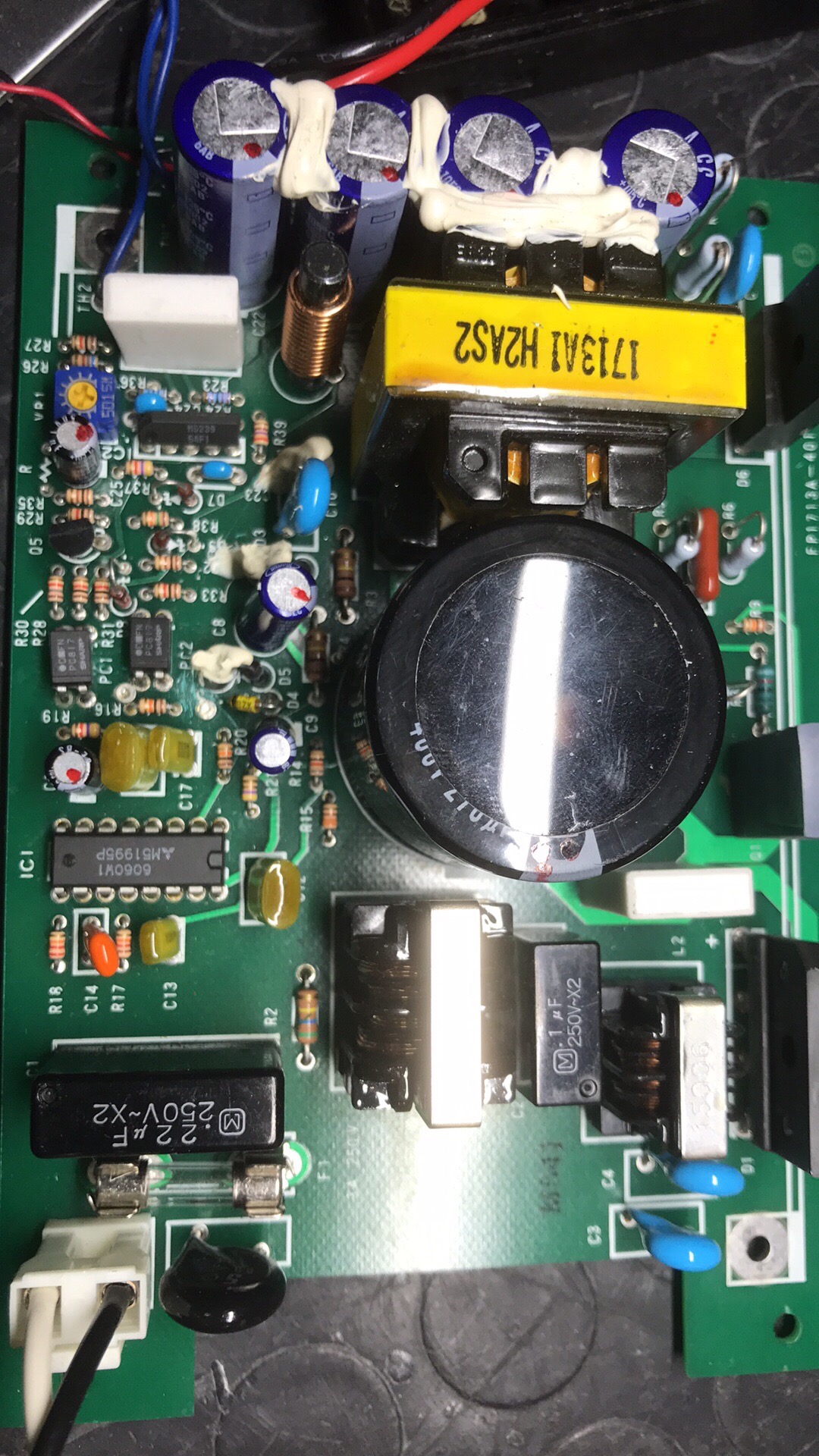

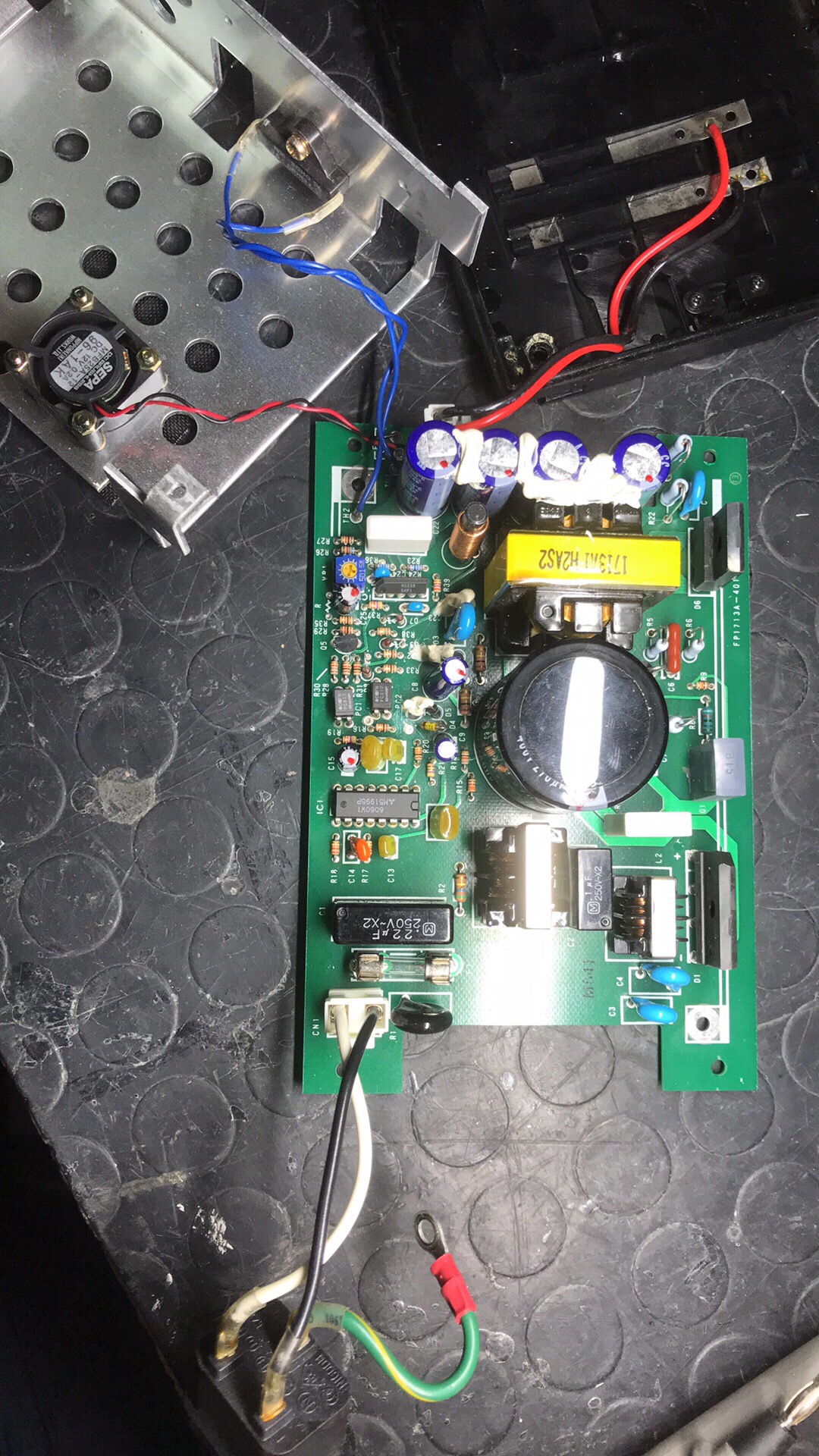

Sera :)
sto impazzendo con un Alimemtatore switching . Tutti i componenti risultano buoni . Metto la spina la ventola parte e funziona per 2 secondi poi va in protezione . Aspetto 10 secondi e rifunziona per 2 secondi

Cardos ha scritto:...Tutti i componenti risultano buoni...
Sei sicuro?
Hai controllato tutti i componenti, smontandoli dallo stampato?
Hai controllato se per caso qualche componente attivo non abbia perso l' isolamento con il relativo dissipatore?
Visto che l' alimentatore va in protezione dopo pochissimi secondi; tale inconveniente potrebbe essere causato da una piccola scarica all' interno degli avvolgimenti del mutuo induttore.(?)

Quel grosso condensatore nero nella parte superiore è piatto o bombato ?

Hai messo un carico capace di assorbire un po' di corrente, oppure fai le prove a vuoto?

Il condensatore è buono testato , e ho anche messo un carico sull’uscita :(
