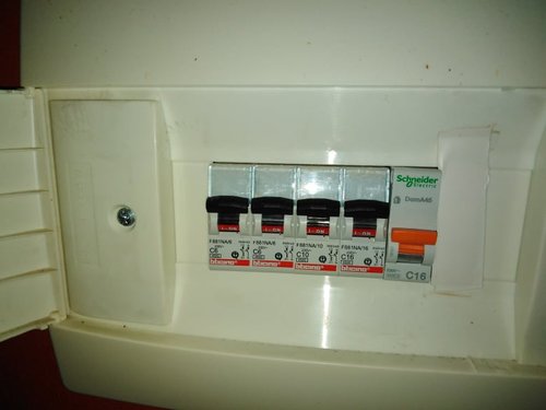

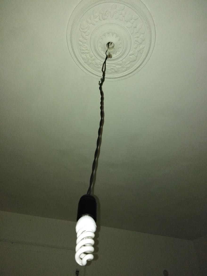

Messaggioda Foto UtenteIngMar » 4 giu 2019, 11:26
Salve a tutti. Scusate se mi intrometto.
Se ho un impianto (presumibilmente ante 46/90) costituito da filtubo probabilmente, nel quadro non è presnete un DIFFERENZIALE(con dubbi sull'integrità ed esistenza a questo punto di un impianto di terra). La spesa media quale potrebbe essere? considerando nel migliore dei casi solo la sostituzione dei cavi e inserimento di un differenziale. La DICO esistente (essendo una casa comprata tramite agenzia) va integrata con una dico parziale?
grazie

Messaggioda Foto UtenteMike » 4 giu 2019, 11:31
Difficile stabilire una spesa media, dai 500 ai 1000? L'impianto va visionato e verificato, dopo di che si può valutare quali adeguamenti fare e relativi costi. Nel tuo caso l'intervento minimo sarebbe di adeguamento: trasformazione. Al termine dei lavori va redatta un DICO dei lavori eseguiti, la citazione della dichiarazione precedente dipenderà da quali interventi sono stati svolti.

Messaggioda Foto UtenteIngMar » 4 giu 2019, 11:38
Alcune foto come esempio.

Messaggioda Foto UtenteMike » 4 giu 2019, 15:31
Gli interventi minimi ai fini della sicurezza:
1. installazione di DG in prossimità del punto di consegna a protezione del montante (se non c'è già)
2. installazione di MTD 30 mA come generale sul centralino esistente
3. rifacimento di tutte le giunzioni con appositi morsetti.
4. verifica del collegamento a terra delle masse.
5. collegare a terra le massi eventualmente non collegate, oppure adottare sistemi di protezione dai contatti indiretti alternativi.
