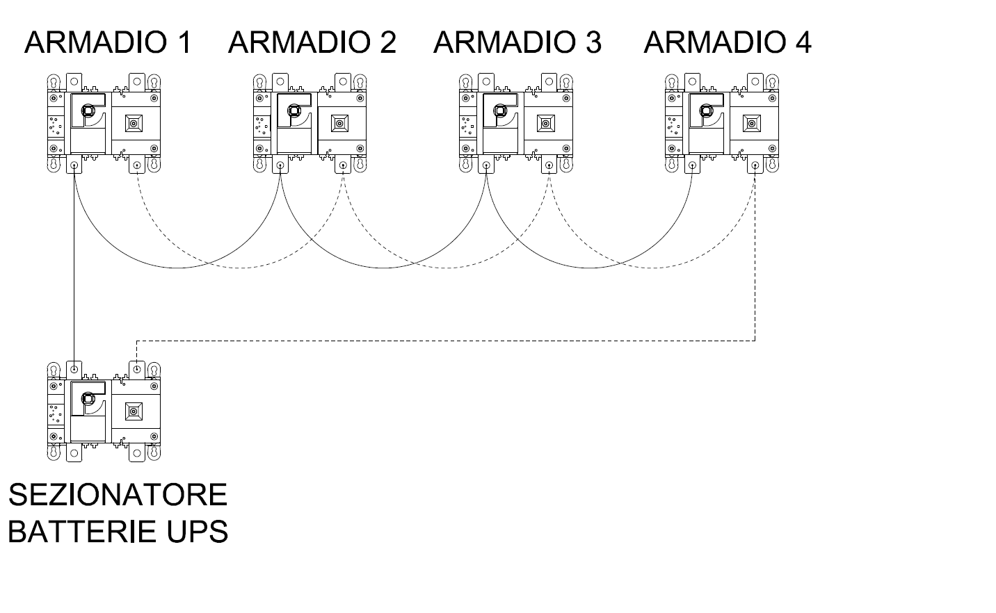

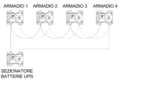

Buongiorno,
ipotizzando di avere dei rami batteria di un UPS che eroghino 800 A e volessi inserire un sezionatore da 690 A (tetrapolare riferiti ad una tensione AC) utilizzando i poli L1-L2 in parallelo per il + e i poli L3-N per il - (teoricamente la corrente che può sezionare sarebbe dunque 690*2=1380 A molto maggiore degli 800 fornibili dall'UPS).
Nel caso in cui accidentalmente aprissi tale sezionatore durante l'erogazione della corrente nominale (800 A) cosa accadrebbe? Grazie
