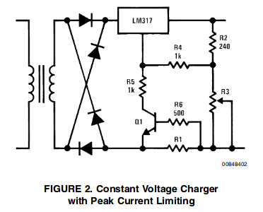

Stavo studiando il funzionamento dell'LM317 e mi sono imbattuto in questo documento della Texas Instruments e a pagina 3 ho trovato questo schema.
Volevo cercare di capirlo bene per prendere 2 piccioni con la stessa fava, cioè studiare l'LM317 e farmi un caricabatterie per le singole NiMh, magari mettendone N in parallelo per poter caricare in modo indipendente N batterie.
In ingresso metterei un alimentatore stabilizzato e non, come indicato, un semplice ponte non livellato, e in uscita altri condensatori per limitare la variazione in base alla temperatura e per stabilizzare meglio il tutto, compresi relativi diodi di protezione.
Tralasciando per il momento questi aspetti, volevo capire se avevo capito giusto il funzionamento del circuito base e sul come dimensionare i vari componenti.
La R1 serve a limitare la corrente di carica. Diciamo che voglio caricare una NiMh da 1900mAh come da indicazioni a 1/10 C, assumendo una Vbe di 0,6V e una I di 0,19mA ottengo 3,16 ohm da arrotondare ai valori commerciali.
Dovrebbe cambiare poco se per eccesso o difetto, perché con questa corrente dovremmo essere su valori poco critici per la durata delle batterie, giusto?
La R2, sul datasheet, viene sempre scelta da 240, probabilmente perché è già considerato un valore ottimale, e rende la Iadj trascurabile per i calcoli di dimensionamento.
Considerando un diodo (diciamo un 1N4007 che ho in casa) in serie all'uscita per evitare la scarica sul circuito dovessi spegnerlo senza prima togliere la batteria carica, con una Vf da 1,1V, i 0,6V sulla R1 prima di attivare Q1 e a una tensione di carica della batteria che assumiamo pari a 1,5V, abbiamo che l'LM317 in uscita dovrà essere tarato per fornire 3,2V quindi una R3 regolabile attorno ai 300ohm (1,5V/5mA) diciamo 1K potrebbe andare.
Le resistenze R4, R5 ed R6 dovrebbero essere poco critiche, la R6 dovrebbe rendere la Ib del transistor trascurabile rispetto alla corrente di carica in modo da tenere anche la Ic abbastanza bassa, ma che limiti ho?
Cioè quanto posso scostarmi dai valori di 1K di questo documento? e perché proprio 1K e non 10K?
Cioè su che ragionamento baso il dimensionamento di questa parte del circuito?
A me sarebbe venuto spontaneo aumentare i valori per ridurre la Ic e renderla trascurabile rispetto ai 5mA della R2, ma con una R5 da 1K, la sua corrente sarebbe poco meno di 2mA (3,2V (V out max) - 1,25V (Vref) - 0,2V (Vce)).
Quindi mi piacerebbe capire che ragionamento adottare per dimensionarla in modo sensato, e poi mi interesserebbe capire la funzione di R4, perché in alcuni altri circuiti non viene messa, è opzionale? oppure ha una sua funzione specifica?

Riepilogo i miei dubbi:
1) Ho fatto ragionamenti corretti o strampalati?
2) R2 come si dimensiona? Io mi sono fidato del datasheet che la mette sempre a 240 ohm su tutti i tipi di circuito che ho visto.
3) Su R1 ci ho preso?
4) Come ragiono per dimensionare R4, R5 ed R6 con cognizione di causa?
5) R4 ha una funzione specifica?
Grazie a chi vorrà intervenire.

Ci sono alcune cose che scrivi su cui non concordo, ma, in primis, i problemi piu' grossi sono (IMHO ovviamente):

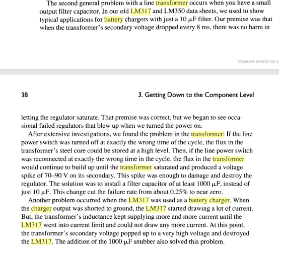

- leggi quanto segue da : Bob Pease Troubleshooting Analog Circuits: Edn Series for Design Engineers
https://books.google.it/books?id=yLMgBQAAQBAJ&pg=PA38&lpg=PA38&dq=bob+pease+battery+charger+transformer+lm317&source=bl&ots=XH2TtNrj8N&sig=ACfU3U1BDjhktwvTnYRxw1iMOfF4jhQDAg&hl=it&sa=X&ved=2ahUKEwinvfiHmKriAhXE0KQKHb9IBaYQ6AEwDnoECAkQAQ#v=onepage&q=bob%20pease%20battery%20charger%20transformer%20lm317&f=false

elfo ha scritto:- leggi quanto segue da : Bob Pease Troubleshooting Analog Circuits: Edn Series for Design Engineers
Interessante, ma questo si riferisce al circuito con il ponte diretto, non con un alimentatore stabilizzato, giusto?
Anche perché come soluzione suggeriscono un condensatore più grosso per livellare meglio l'ingresso, rispetto a quello indicato dal datasheet che dovrebbe servire solo per stabilizzare piccole fluttuazioni.
Io invece vorrei alimentare il tutto con una tensione, stabilizzata il più possibile, già in partenza.
Riguardo la corrente di corto circuito potenzialmente distruttiva, dici che il sistema di limitazione con il transistor non risolva già? E comunque anche qui dicono che con il condensatore in ingresso si risolve.
Ho inteso male?

- mettici - in ingresso ed uscita - i condensatori che il costruttore dice di mettere
- mettici - in uscita e "a cavallo" tra uscita e ingresso - i diodi che il costruttore dice di mettere
- la resistenza da 240 ohm ha il valore "sbagliato" - quello giusto e ' 120 ohm
spiegone: la corrente minima per avere la tensione di uscita nominale e' 10 mA (versione consumer - 5 mA per quella industriale) da cui 1.25 V / 10 mA = 125 ohm -> 120 ohm valore standard. I 120 ohm garantiscono che l'LM317 e' in regolazione anche con carico di uscita "nullo".

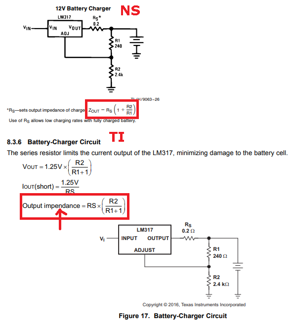

- stai attento al data sheet della TI del LM317 perche' ha una formula sbagliata - hanno copiato da quello della National (che si sono comprati) - ma non hanno saputo copiare :(
Vedi sotto dove oltre all'errore di ortografia c'e' una formula dimensionalmente sbagliata: non puoi sommare una resistenza con un numero puro
http://www.ti.com/lit/ds/symlink/lm317.pdf
Pag. 13 Par. 8.3.6

A parte il condensatore da 1000uF in ingresso che valuterà se è da aggiungere una volta scelto l'alimentatore stabilizzato, il circuito cui ero arrivato è il seguente:
C1 e C2 sono quelli indicati nel datasheet, non ho messo i valori nello schema ...
Ok per la R2, vedo di cambiare i valori. Almeno ora ho capito come dimensionarla.
Mi studio anche il centone che mi hai passato, anche se costoso, ci si può sempre imparare.
Riguardo il transistor? qualche dritta stile R2? Ho visto che in certi schemi non mettono proprio R4 e R5, in effetti anche sul datasheet gli schemi elementari sono sprovvisti, ma avevo letto da qualche parte che dovevano fare da limitatrici ma non trovo più dove lo avevo letto per approfondire.
