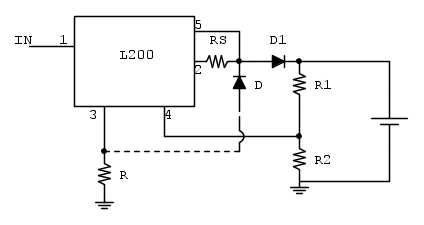

maubarzi ha scritto:perché dici che è un "pugno in un occhio"?
Tutto quello che segue e' rigorosamente IMHO
Quando si "progetta" occorre avere - tra le altre cose - la "sensazione del progetto" che e' un qualcosa difficile da comunicare specialmente su un forum.
Ogni ambito ha un sua soluzione ottimale che puo' andare dal "quick and dirty" alla "ultrasofisticazione"
Un parametro che e' spesso sottovalutato - ma che dovrebbe far parte della sensazione di un buon progettista - nella realizzazione di un caricabatteria (oltre alla ovvia corrente e tensione di carica) e' la precisione della tensione di fine carica/mantenimento.
La "senzazione" con le batterie piu' moderne e' che la precisione di tale tensione e' dell'ordine di qualche %
Se guardi le specifiche di un LM317 vedi che la tolleranza della tensione di riferimento e' di circa il 4 %
Reference voltage (min -typ-max) 1.2 1.25 1.3 (+/- 50 mV)
se guardi le specifiche di un diodo 1N400X hai una variazione della caduta di tensione per correnti che vanno da 10 mA a 100 mA di circa 100 mV - Pag. 3 Fig. 4 del seguente link
https://www.vishay.com/docs/88503/1n4001.pdf
ed una dipersione della tensione di conduzione @ 1A tra 0,93 V (typ) e 1,1 V (max) 170 mV di differenza
https://www.onsemi.com/pub/Collateral/1N4001-D.PDF
Comprendi che, anche se puoi regolare la tensione tramite R3, la regolazione vale per un solo punto operativo e non per tutte le condizioni.
Per confronto guarda le specifiche e le tolleranze delle tensioni di riferimento di un caricabatterie (multichimica) specializzato e moderno
https://www.analog.com/media/en/technic ... /4079f.pdf
Comprendi quindi che il diodo in serie e' un punto in cui si "concentra" la maggior parte dell'errore del circuito a valori "non accettabili".
Questo problema puo' essere superato utilizzando la tecnica del "diodo ideale" inserendo il diodo all'interno di un anello di reazione negativa.
Questo non e' possibile con l'LM317 a causa della tipologia delle regolazione adottata.
Occorre utilizzare un altro regolatore - sempre general purpose e non specializzato come caricabatteria - l'L200 della ST.
lo schema lo trovi nel datasheet dell'integrato a Pag. 9 Fig. 27 e che riporto qui sotto (leggi le note sul datasheet).
- Rs imposta la corrente (costante) di carica
- R1 e R2 impostano la tensione massima di carica
- D1 - come vedi e' inserito all'interno dell'anello di controreazione e quindi la sua caduta di tensione viene "annullata" - impedisce che la batteria si scarichi sul regolatore in assenza della tensione di ingresso allo stesso (la batteria comunque si scarica attraverso le resistenze R1 e R2)
- R e D leggi le note
https://www.st.com/resource/en/datasheet/l200.pdf
Tutto il resto - R4 e R5 del tuo circuito e circuiti dei vari link - ha Il sapore (la sensazione) di un "trial and error" che non ha nessun valore didattico.
Ripeto: Il tutto rigorosamente IMHO
Ottimo, finalmente ho capito "quasi al 100%" il tuo punto di vista.
Purtroppo la mia capacità di essere autonomo in questo studio è abbastanza limitata e quindi si basa molto sul "trial and error" e sul "cut and paste" cercando di capire il più possibile.
Quindi i tuoi post mi sono moooolto utili perché mi mostri i muri prima che ci sbatta il naso.
Grazie mille.
