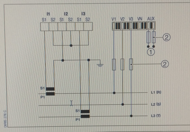

Ciao,
Mi ricollego alla discussione perché abbiamo comprato unostrumento per la misura della tensione e della corrente sulle tre fasi e che mette un pin in comune tra i secondari dei due TA e a sua volta lo vuole messo a terra.
Se sono collegato a terra perché non usare la colorazione del giallo verde solo per questo pin?
