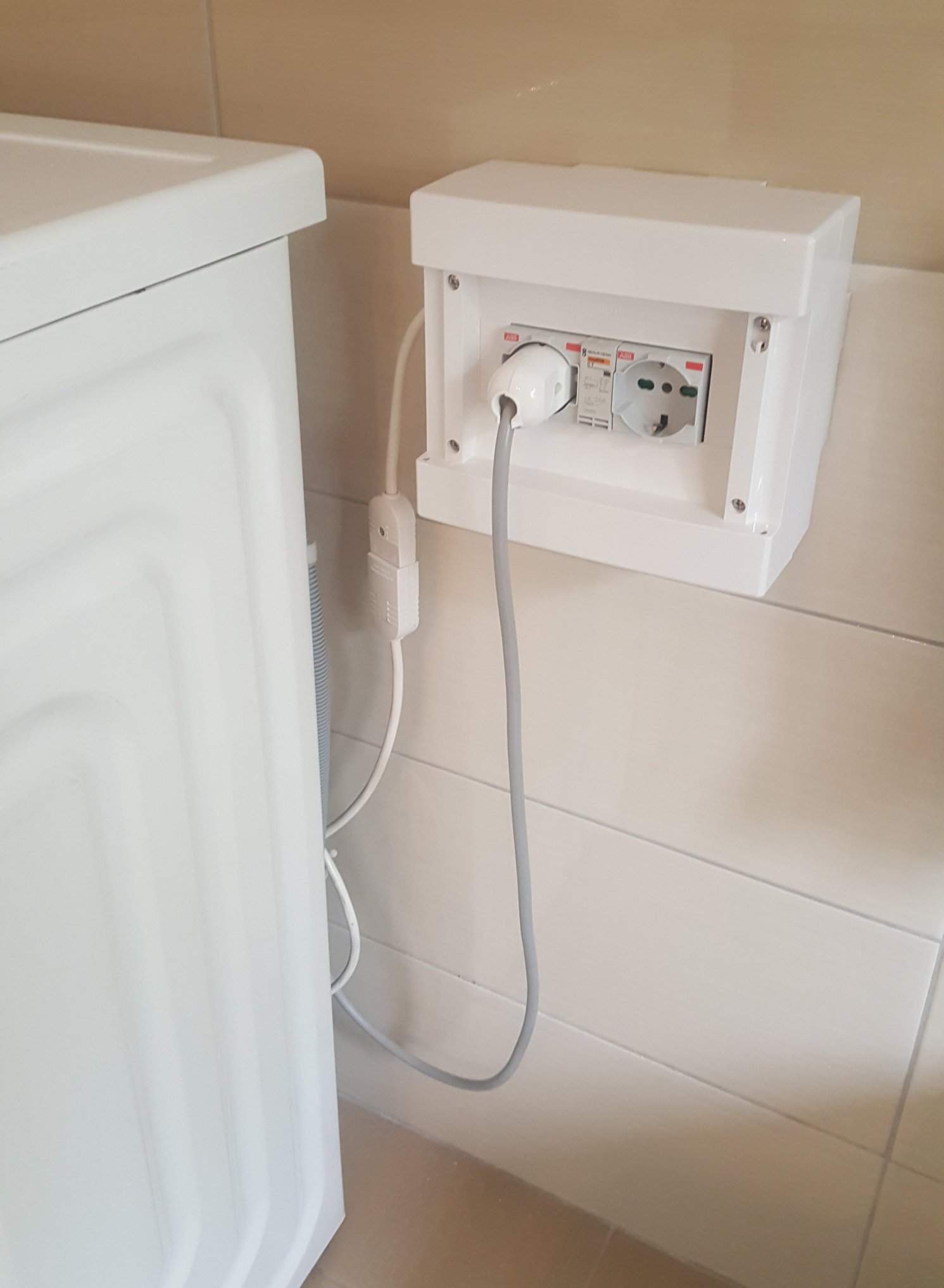

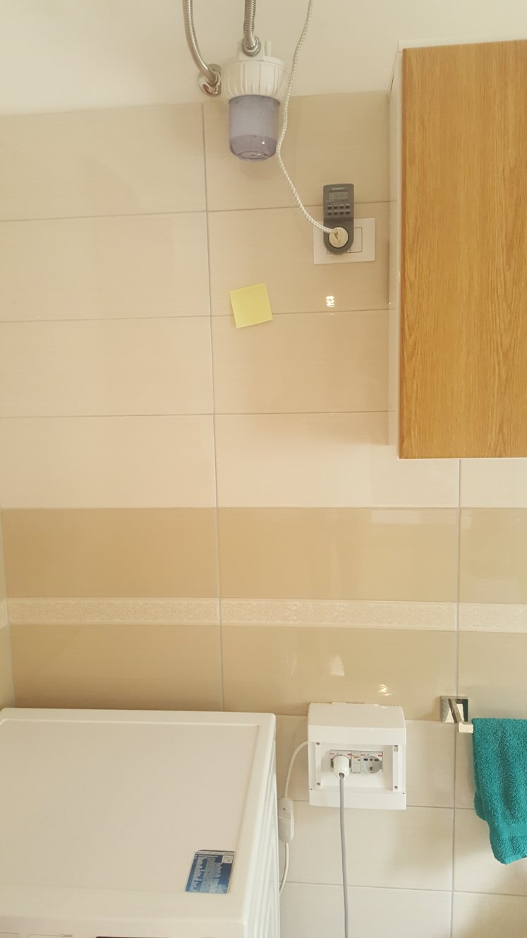

Ciao a tutti.
Scusate se non mi sono più fatto vivo, ma stavo ordinando ed assemblando ciò per cui ho chiesto consiglio.
(non pensavo di avviare tanti interventi con tanti suggerimenti e disquisizioni...)
Alla fine ho adottato la soluzione proposta da StefanoSunda.
Sembra casinistico, ma alla fine sono cavi e viti.
Cavo che dalla resistenza (con faston maschio+femmina) arriva al contattore.
Su tale cavo diviso in due ho messo presa e spina, così se devo spostare la lavatrice stacco senza svitare.
(ovviamente presa sul tratto che va alla resistenza e spina sul tratto che va al contattore)
poiché il contattore è solo da pannello con barra, ho preso un quadro da parete e due prese da barra (perché l'ho montato dove prima c'erano due prese a parete su scatola da incasso).
Allego due foro.
La presa a fianco alla spina è di "servizio": deumidificatore, termoventilatore, aspirapolvere, phon...
anch'essa in cascata al contattore; la presa dello scaldaacqua è un metro più sopra.
Montato il tutto sabato pomeriggio, e dalle prime prove "su strada" va piuttosto bene.
