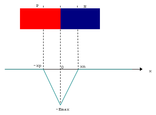

In estrema sintesi, inserire un semiconduttore intrinseco tra le regioni p ed n consente di ridurre il livello di massimo di campo elettrico presente nel dispositivo.
Per una normale giunzione PN, il campo elettrico risulta essere:
dove
ed
rappresentano le ampiezze delle regioni di svuotamento.

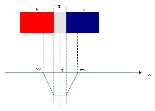

Se invece metti un semiconduttore intrinseco in mezzo:
il campo massimo si riduce.
Il motivo è dovuto al fatto che nella regione intrinseca non hai drogaggio e non hai portatori liberi (sei un una zona svuotata dai portatori).
In modo simile a quanto succede nelle regioni quasi neutre, dove la carica totale è nulla in quanto il drogaggio viene compensato dai portatori liberi, anche qui hai carica totale nulla (ma la ragione è diversa, non hai né drogaggio né portatori liberi), da cui campo elettrico costante.

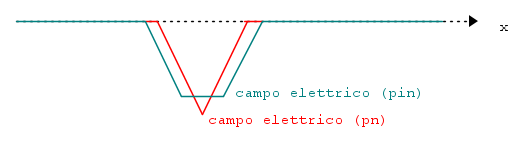

Nota che a parità di tensione l'area sottesa dalla curva di campo elettrico deve essere la medesima:
avendo un campo elettrico massimo di valore inferiore, a parità di tensione, ne consegue che il PIN ha una tensione di breakdown maggiore rispetto alla semplice giunzione PN-

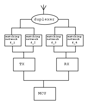

Non so se ho capito bene la tua richiesta ma provo a descrivere meglio le mie esigenze: si tratta di un detector per MRI che deve inviare e ricevere un segnale attraverso un'unica antenna, in TX con potenze dell'ordine delle decine di W a in RX dell'ordine dei microW. Siccome l'antenna (bobina di superficie) non lavora con segnali a frequenza fissa ma che possono spaziare, in base alle esigenze, da 10 MHz a 700 MHz, cercavo il modo di poter selezionare diverse reti di tuning/matching (tank) in modo semplice, visto che non è possibile farlo per via meccanica (spazi ridotti).
Immagino che dunque il tuo sistema sia una cosa del seguente tipo:
E vuoi trovare il modo di poter selezionare in modo dinamico, a seconda delle necessità, quale rete di matching utilizzare di volta in volta (ciascuna ottimizzata attorno ad una certa frequenza).
Se è così, invece di usare componenti attivi, perché non metti semplicemente dei filtri passa-banda all'interfaccia con queste reti, così che quando ti arriva/trasmetti un segnale ad una certa frequenza esso passa solo e soltanto attraverso uno di questi filtri e di conseguenza solo e soltanto attraverso una di quelle reti di matching?
