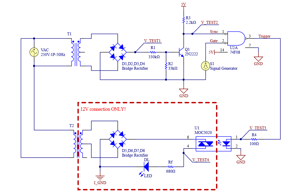

Il LED viene acceso dall'opto relay, controllato dalla porta AND, che da come risultato l'AND tra il segnale proveniente dal signal generator e la doppia semionda raddrizzata dopo il ponte di diodi.
Mi sembra strana la presenza di Q1: si comporta da NOT e così facendo quando si ha il fronte di salita della semionda l'ingresso 1 della porta AND va a zero. a prima vista quel LED non si accenderà mai...
