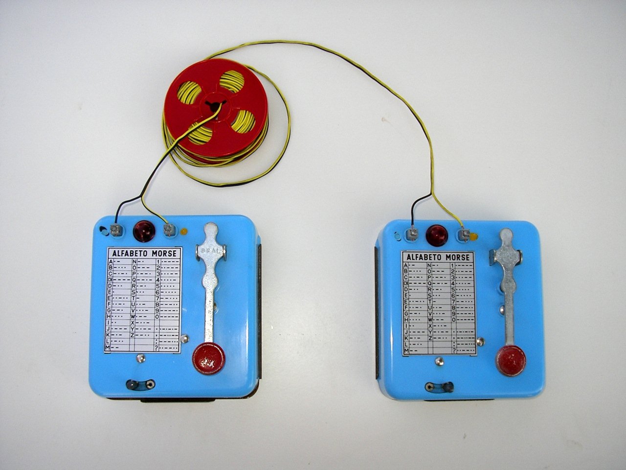

Restando in tema vintage, questo è il mio telegrafo giocattolo di tanti anni fa.
Funziona con due pile piatte da 4,5 V, una in ciascuna stazione.
Col commutatore in basso si sceglie se far accendere una lampadina o far suonare un piccolo ronzatore interno.
Telegrafo Bral
