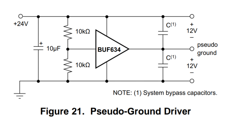

Salve!
Ho comprato da poco un alimentatore LAVOLTA BPS-305:
Immagine
Però ho un problema, se devo alimentare un operazionale con i terminali + - e anche gnd non funziona. Ho provato ad aggiungere una massa virtuale al posto del gnd del tipo:
Immagine
E funziona.
Conoscete una soluzione senza utilizzare questo circuito?
Ho aperto l'alimentatore e dentro tra + e gnd e tra - e gnd c'é un piccolo condensatore ma non ci sono le resistenze.
Come posso risolvere il problema?
Grazie!

Vicentio ha scritto:Come posso risolvere il problema?
Per un'alimentazione duale, sarebbe stato più appropriato acquistare un alimentatore duale.
Il circuito con le due resistenze è la soluzione più semplice per correnti limitate, la SOLUZIONE sarebbe un secondo alimentatore da collegare in serie a primo, mantenendo così le regolazioni / protezioni proprie di un alimentatore da laboratorio e raddoppiando la potenza utile totale.
Quanta corrente ti serve in configurazione duale ?

[3] Re: GND virtuale
Messaggioda Foto Utenteclaudiocedrone » 4 giu 2019, 13:59
Ma se ci sono tre boccole +V -V e ground l'alimentatore è duale (ed è corretto che tra i due rail e ground ci siano i condensatori); verifica col multimetro se le tensioni positiva e negativa rispetto al ground siano effettivamente e correttamente presenti e se non vi sia qualche selettore da azionare per ottenerle; (in caso contrario ti hanno venduto un dispositivo guasto e te lo dovrebbero sostituire). O_/

[4] Re: GND virtuale
Messaggioda Foto Utenteedgar » 4 giu 2019, 14:03
Il terminale GND farà sicuramente capo alla terra / chassis, dalle specifiche l'alimentatore è a tensione singola

[5] Re: GND virtuale
Messaggioda Foto Utenteclaudiocedrone » 4 giu 2019, 14:09
Ah ok (vedo ora che le regolazioni sono singole), alllora Foto UtenteVicentio ha toppato l'acquisto prendendo un alimentatore a tensione singola credendo che fosse duale... (però è fallace anche il pannello,al posto di ground la boccola dovrebbe essere denominata earth... )

Messaggioda Foto UtenteVicentio » 4 giu 2019, 19:53
La corrente massima che voglio utilizzare non supera un amper.

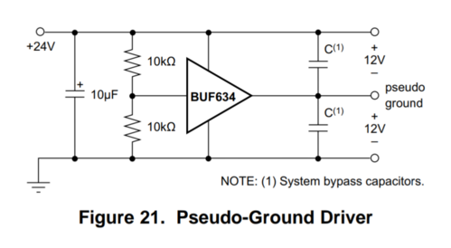

[8] Re: GND virtuale
Messaggioda Foto UtenteSediciAmpere » 5 giu 2019, 21:15
Questo è un circuito preso dal datasheet del BUF634, se ti puoi accontentare di +-250mA può andare bene
