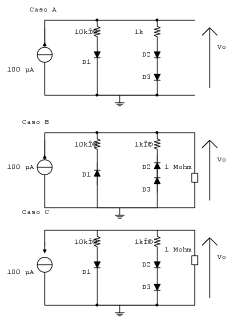

Non capisco perché il circuito con i tre diodi interdetti è un assurdo, mi sfugge qualcosa..
:roll:
Se esiste un generatore di corrente ( 100 uA), la corrente si deve chiudere da qualche parte, quindi almeno un diodo è in conduzione. ;-)
:roll:
Mmmh ok... pensavo che un generatore di corrente in parallelo ad un aperto si potesse semplificare normalmente con un generatore di corrente e pensavo fosse valido sempre anche nel caso di due soli rami ( GIC e aperto). :oops:

Messaggioda Foto UtenteRenzoDF » 6 giu 2019, 11:11
Un GIC aperto presenterebbe una tensione infinita ai suoi morsetti.

Messaggioda Foto UtenteMarcoD » 6 giu 2019, 11:52
Ricamo un poco sull'argomento: :-)
I generatori ideali sono ideali e non esistono.
Tutti i generatori reali hanno una resistenza interna ( in serie per quelli di tensione, in parallelo per quelli di corrente).
siamo più abituati ai generatori ideali di tensione rispetto a quelli di corrente.
Se ti tranquillizza, pensa a un generatore di corrente di 100 uA come a un generatore di tensione
da 100 V con in serie un resistore da 1Mohm.( oppure 1000 V con R = 10Mohm).
Si suppone anche che l'esercizio non sia "bastardo strano" ossia sia risolvibile con un valore finito e ragionevole.
Nello schema del 3D, se i diodi fossero tutti montati invertiti, sarebbero tutti interdetti e allo
la risposta corretta sarebbe " tensione infinita", ma si suppone che un esercizio così "strano" non venga dato, oppure che sia fatto affinchè lo studente chieda il valore della tensione di " breakdown " ossia di tensione zener dei diodi.

MarcoD ha scritto:Ricamo un poco sull'argomento: :-)
Mi chiedo se la risposta corretta dovrebbe essere tensione " indefinita " più che infinita ma in realtà non è corretta ugualmente perché basata sull'ipotesi sbagliata che tutti i diodi siano interdetti. Se Vout = infinito (o tendente a infinito) allora la tensione anodo-catodo dei diodi è anch'essa infinita ed è impossibile perché non rispetta l'ipotesi iniziali che i diodi fossero spenti, cioè che Vd < 0.6V => Inf < 0.6V falso.

Messaggioda Foto UtenteMarcoD » 6 giu 2019, 13:55
No, forse non hai compreso quanto ho scritto, oppure non sono stato chiaro.
Ti pongo due nuovi esercizi ( Casi B e C).
Una mia curiosità/domande:
fino ad ora hai studiato elettrotecnica esclusivamente sui libri?
Hai mai montato un circuito elettrico?
Possiedi un multimetro?
Con meno di 10 Euro (5 per il multimetro cinese al mercato , pochi altri per pila 9V, resistori e diodi 1N4004) potresti replicare gli esercizi ed acquistare confidenza e cosapevolezza con l'elettrotecnica didattica.

MarcoD ha scritto:No, forse non hai compreso quanto ho scritto, oppure non sono stato chiaro.
No, purtoppo ho sempre studiato solo sui libri :/ Ho solo fatto un circuito RC su una breadboard una volta per Telecomunicazioni ma per il resto non ho mai toccato niente con mano...In effetti dovrei impratichirmi con dei circuiti reali.. Comunque se non sbaglio Vo nei casi B e C è di 100V, perché la corrente non passa nei rami dei diodi considerato che non può passare per il catodo.

Messaggioda Foto UtenteMarcoD » 6 giu 2019, 15:30
Nel caso B è 100 V.
nel caso C è -100 V , la polarità è importante !
