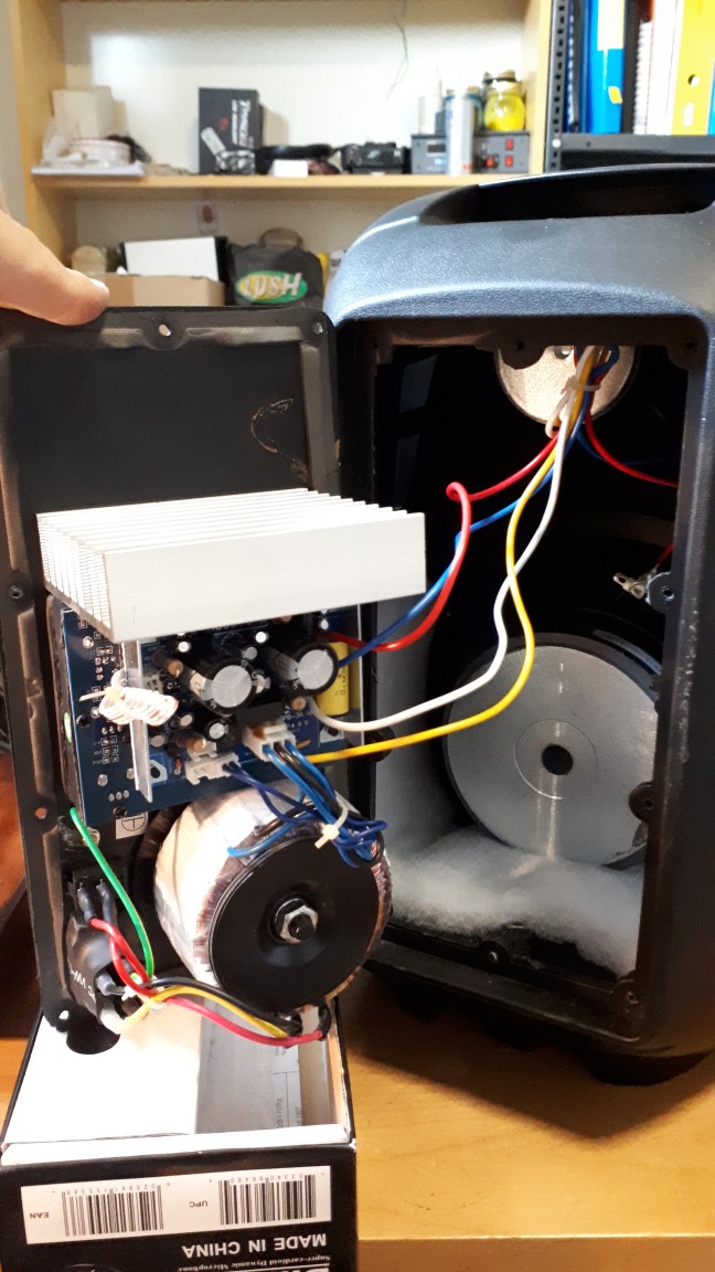

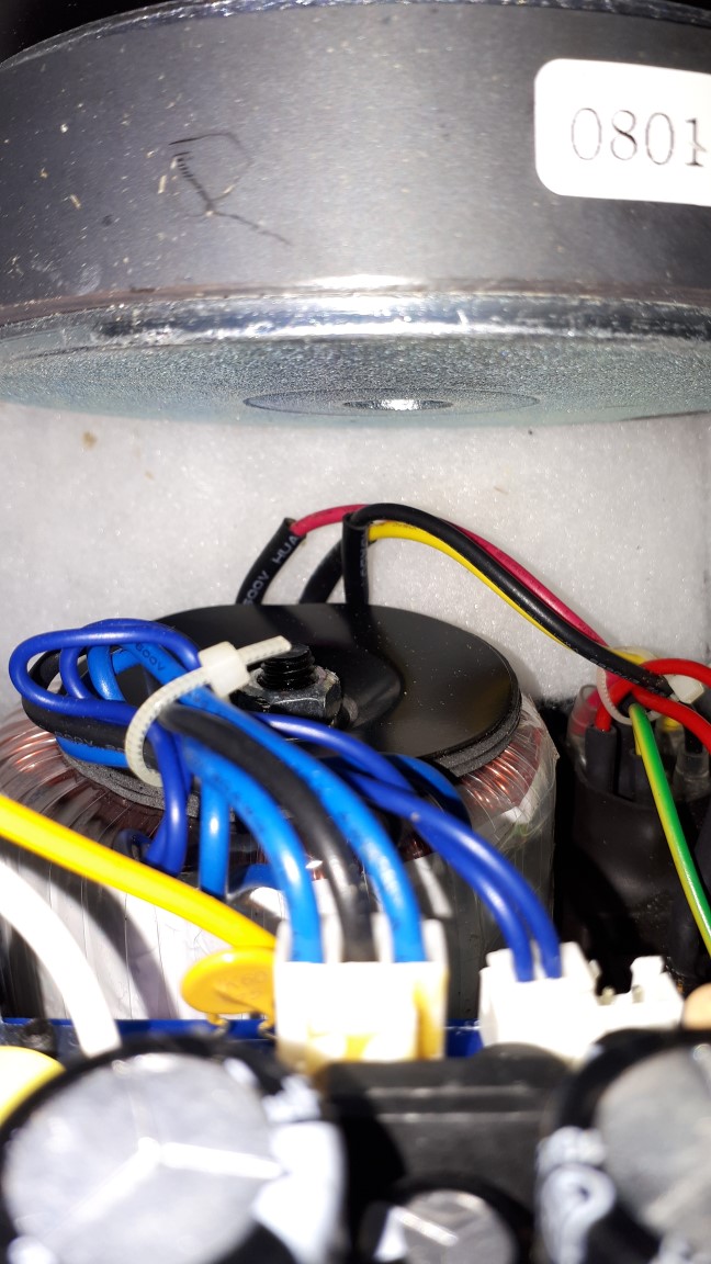

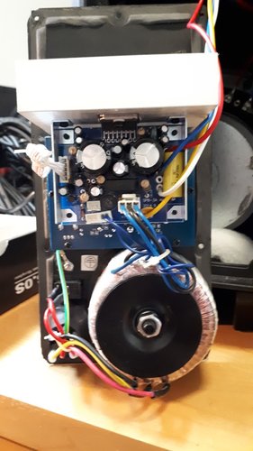

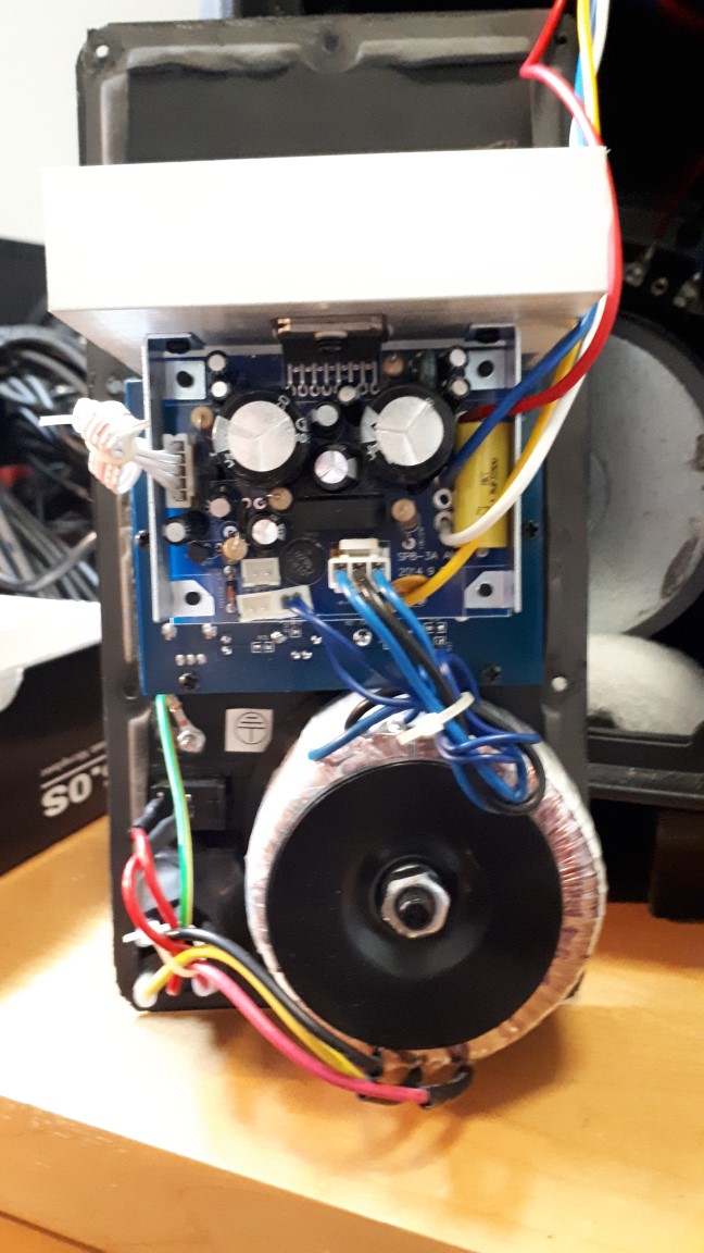

Ecco le foto:
Foto Utentesidro007

[14] Re: Ronzio su cassa attiva Gemini
Messaggioda Foto UtentePiercarlo » 7 giu 2019, 11:22
Da quel che vedo hai due soluzioni possibili:
1) spostare il trasformatore in alto sopra il dissipatore, avvitandolo su un fianco interno del mobile (se ci sta)
2) schermare il magnete del woofer con una cappa antimagnetica come quelle che alcuni anni fa venivano usate nei televisori a CRT oppure, insieme o in alternativa, schermare il trasformatore toroidale stesso.
Il problema è molto probabilmente causato dal campo magnetico statico del woofer che, saturando parzialmente il nucleo del trasformatore, ne aumenta il flusso disperso nei suoi dintorni che va quindi a creare interferenze con il resto del circuito.

[15] Re: Ronzio su cassa attiva Gemini
Messaggioda Foto Utentesetteali » 7 giu 2019, 11:36
Anch'io sono concorde con @Piercarlo.
Nei vecchi TV, sul magnete dell'altoparlante veniva incollato un altro magnete, se ne recuperi uno da un vecchio altoparlante, puoi provare.
Potresti anche provare ad interporre tra altoparlante e trasformatore un rettangolo di lamiera in Ferro dello spessore di almeno 5 mm, che copra abbondantemente il trasformatore, la puoi fermare sul bullone del trasformatore.
Oppure provare ad orientarlo a 90°, mi sembra che dovrebbe starci.
