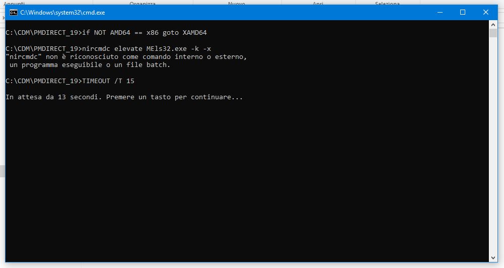

Messaggioda Foto Utentemarcok625 » 19 giu 2019, 9:00
Praticamente ha scritto:runas non eleva i privilegi, puoi usare il tool gratuito nircmdc (nirsoft.net)
e poi nel batch dire "nircmdc elevate prog_da_lanciare.exe"
Ciao, grazie per la dritta, ma ho provato e non funziona, sul sito vedo che lavora fino a windows 2008, noi abbiamo Win 10.
Allego le righe di comando per capire cosa ho fatto.
Guardando il sito nirsoft, degli esempi, https://www.nirsoft.net/utils/nircmd2.html#using
si vedono alcuni casi, ma nessuno lavora con WIN10.
cmd lanciato
cmd di lancio

[4] Re: file .CMD con alti privilegi lanciato da utente con bass
Messaggioda Foto UtentePraticamente » 19 giu 2019, 9:27
funziona, testato su Win10 1809 :roll:
noto devi copiarlo nella cartella c:\cmd\pmdirect o aggiungerlo al path
poi disattivare il popup dell'UAC (altrimenti chi clicchera' si :mrgreen: )
