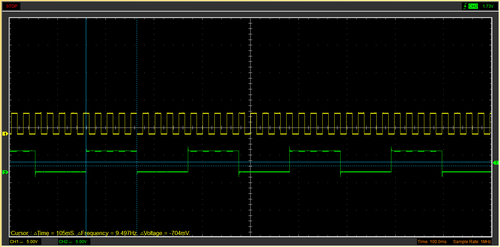

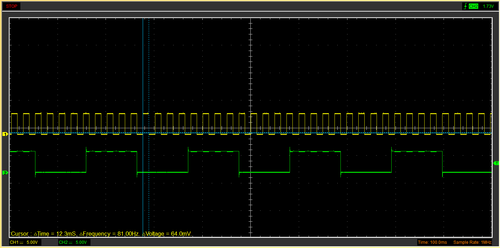

Vi aggiorno sul firmware. Allora il timer 4 fa scattare un interrupt ogni 2ms
Nel main ho messo questa funzione:
Mentre nel file di interrupt:
Mentre il segnale all'oscilloscopio dei primi due task da 10ms e 100ms:
Task 10ms
Task 100ms
A me sembra tutto corretto. Esiste un modo migliore per scrivere questo codice?
Task 10ms
Task 100ms

Grazie delle risposte. Ma ho un'ultima domanda. Secondo te perché non ottengo
10ms ma 12.3ms
100ms ma 105ms
A cosa può essere dovuto? Utilizzo l'oscillatore interno e la frequenza è 2MHz
Facendo due conti e considerando la tolleranza dell'oscillatore dovrei ottenere
Tick TIM x5 (10ms) --> [ms] 10,343 10,240 10,139
Tick TIM x50 (100ms) --> [ms] 103,434 102,400 101,386
10ms ma 12.3ms
100ms ma 105ms
[20] Re: Schedulatore
Se i pin di I/O vengono cambiati all'interno del codice dell'interrupt con un conteggio esatto del contatore, senza nessuna biforcazione o ritardi variabili il tempo misurato è preciso con la stessa tolleranza del clock principale.
Se invece dal interrupt si cambia il valore di una variabile condivisa, letta dal ciclo principale per pilotare i pin di I/O allora qui si ha una tolleranza maggiore, dovuto a quando viene scatenato interrupt (tra due istruzioni) e dal tempo di esecuzioni dei vari compiti gestisti nel ciclo principale.
