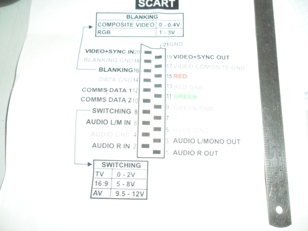

Sto diventando matto per un problema sicuramente "stupido": ho un vecchio computer (un ORIC Atmos, sono un appassionato di computer vintage), alimentato a 9V DC. Ho costruito il cavo RGB>SCART per connetterlo ad una qualsiasi TV, e funziona. A patto di collegare anche una pila da 1,5V tra il pin 16 e 18 della SCART per commutare la TV in modalità RGB.
Lo switch RGB funziona perfettamente con una qualsiasi batteria; funziona anche con il mio alimentatore da banco impostato a circa 1,5V (vanno bene tutte le tensioni tra 1V e 3V), funziona addirittura con un secondo alimentatore 9V a cui ho collegato un riduttore di tensione https://it.aliexpress.com/item/32653212 ... 4c4d3PUGOf che va a sua volta alla SCART.
L'unico caso in cui non funziona è utilizzando lo stesso alimentatore (che sia lo switching cinese o l'alimentatore da banco) con due uscite in parallelo sul computer+la SCART: una uscita va al computer, l'altra va al riduttore che la porta a 1.5V e poi va alla SCART.
Sembra che vi sia un problema di riferimento di massa. Se fosse così, vi chiedo: come posso separare le due uscite parallele del singolo alimentatore 9V in modo che lavorino in modo separato, come se fossero due alimentatori distinti?

accadeva nei vecchi TV, alcuni non facevano la commutazione automatica sulla scart e andava forzato il pin di controllo prelevando una tensione dal tv stesso, ti allego una foto dove chiarisce il collegamento della presa scart.
Alex

setteali ha scritto:andava forzato il pin di controllo prelevando una tensione dal tv stesso
Esiste un pin sulla SCART lato TV dove è disponibile una tensione da 1V a 3V che potrei ponticellare sulla mia spina, senza quindi utilizzare alcuna sorgente dal lato dell'alimentazione del computer?

flip79 ha scritto:....
Non esiste !
