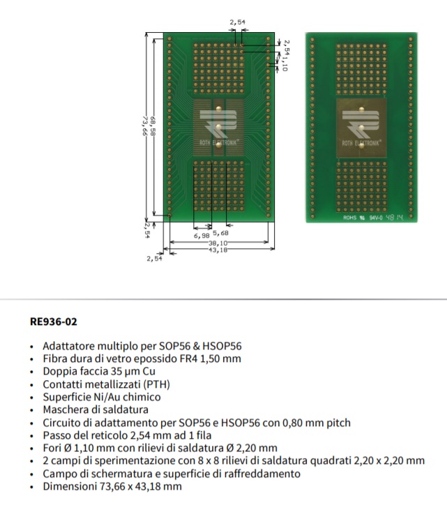

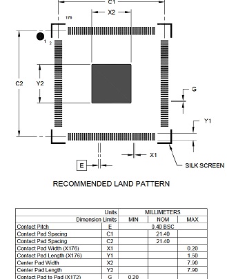

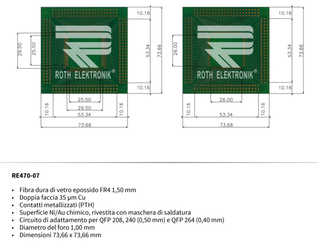

Intanto per poter fare le prove chiederei conferma su alcune schede di adattamento. Nell'immagine
Mentre in
Prima di fare l'ordine chiederei conferma se possono anadare bene e siano state ben scelte. Ovviamente servono solo per prova, non oso immaginare problemi di compatibilità EM e disturbi, data la presenza delle linee digitali della RAM. Speriamo almeno i livelli siano ancora accettabili e che permettano un po'di prototipazione.
ho riportato il disegno del micro e1
la scheda di adattamento SMD a Thorugh-hole che penserei di usare.Adattamento per 1

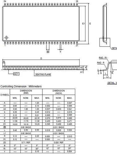

Mentre in
il disegno della RAM e2
quella di adattamento.Adattamento per 2

Ecco l'ultimo allegato.
Aspesso vostre risposte prima di procedere.
P.s.
Comunque riepilogando si tratta dei seguenti package:
1) 176-PIN LQFP. La scheda di adattamento è la Roth Elektronik codice produttore: RE470-07
2) TSOP54. La scheda conversione Roth Elektronik codice: RE936-02
P.s.
dovrebbe essere compatibile per più formati.Adattamento per 1
