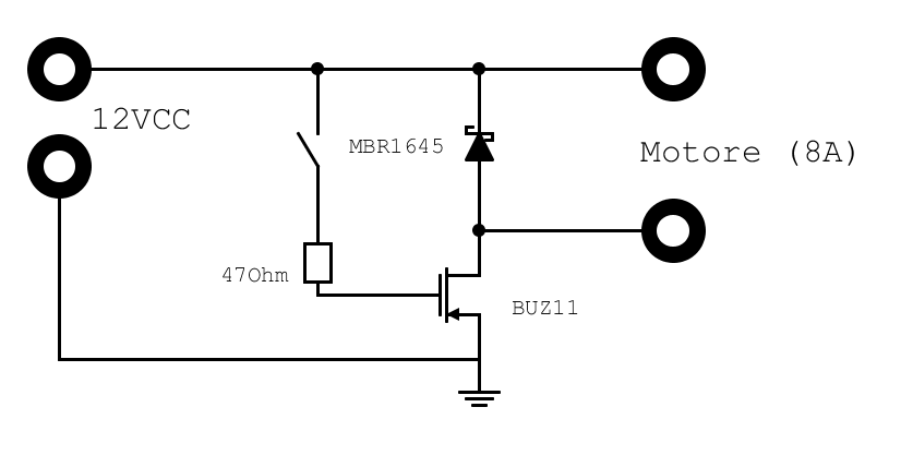

Ciao,
devo pilotare una pompa (su una barca a vela) da 12V, da 100Watt. Visto il carico, mi consigliate di restare comunque con un semplice interruttore (ovviamente che regga almeno gli 8A) o di mettere un piccolo circuito?

Dipende dalla distanza fra batteria e pompa, dalla sezione del cavo e da dove vuoi mettere l'interruttore ?
Cosa intendi per " un piccolo circuito " ?

Secondo me se non ti servono automazioni/protezioni particolari è sempre meglio un interruttore...

Distanza pompa e batteria sono circa 5 mt di cavo. I primi 2 metri sono 8mm², il resto 2mm².
Non capisco cosa intendi "dove vuoi mettere l'interruttore", cosa incide sulla decisione?
Per "circuito" intendevo una cosa simile (accetto volentieri suggerimenti di correzione):

Interruttore meccanico e vivi felice: 8A non sono tanti, un interruttore meccanico ben dimensionato, magari anche ermetico, li gestisce facilmente, a bordo di una barca è meglio non ci siano troppi fronzoli e soprattutto parti elettriche sensibili all'umidità e all'ossido ecc.
In ogni caso, trattandosi di un motore, si dovrà tenere conto del valore di spunto della corrente che potrebbe essere molto maggiore di 8A

BrunoValente ha scritto:In ogni caso, trattandosi di un motore, si dovrà tenere conto del valore di spunto della corrente che potrebbe essere molto maggiore di 8A
Come faccio a sapere quant'è questo valore di spunto?
Non è facile.
Se il motore a corrente continua ha le spazzole ( e forse anche se non le ha.
misura la resistenza ai morsetti con un multimetro, magari ruotando a mano il motore.
Individia il valore minimo Rmin
La corrente massima allo spunto sarà 12V / Rmin.
Un modo migliore, con misure più precise è:
bloccarlo meccanicamente affinchè non ruoti,
alimentarlo con una tensione più bassa (dell'ordine di 2 oppure 4 V)
mettere un amperometro in serie e misurare la corrente.
La Rinterna (circa Rmin) = V/corrente con motore bloccato.

..mi sa che faccio prima a metterci un'interruttore da 16A (trovato tra le mie cose) :mrgreen:
