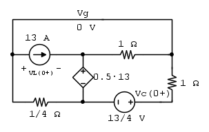

Buongiorno, sto incontrando qualche difficoltà (e a dire il vero non riesco a capire perché :( ) con questo esercizio. Sono riuscito a calcolare con successo l'integrale particolare e i modi associati al sistema. Tuttavia, sbaglio qualcosa nel calcolo dei coefficienti k. Deve esserci un errore o sulle condizioni iniziali o sulle derivate all'istante 0^+.

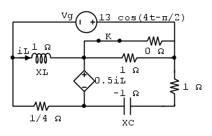

La rete è la seguente, in cui l'interruttore K è inizialmente chiuso:
In questo caso, le condizioni iniziali mi risultano
i_L(0^-) = 13 \, A
V_C(0^-) = \frac{13}{4} \, V
Vi risulta oppure ho commesso un errore già all'inizio?

Quella resistenza da zero ohm che ci fa lì indicata? :D

L'ho messa perché magari sono talmente stupido da sbagliare una cosa del genere. Sai com'è. Ho preferito indicare la rete per filo e per segno di come mi è stata data.
Per t = 0^+ ho studiato la seguente rete:

Messaggioda Foto UtenteRenzoDF » 12 lug 2019, 10:11
MrEngineer ha scritto:L'ho messa perché magari sono talmente stupido da sbagliare una cosa del genere.
Ma da dove discende?

In sostanza, per calcolare le c.i. ho tolto la resistenza da 1 \, \Omega nella maglia di destra perché in parallelo ad un cortocircuito.

Messaggioda Foto UtenteRenzoDF » 12 lug 2019, 10:15
Ah ok, sta per indicare il cortocircuito dell'interruttore, ma non indicarla per favore. ;-)

Ho considerato il suo fasore, che mi risulta -13j \,V
Ma come è possibile che escano questi valori :-k

Messaggioda Foto UtenteRenzoDF » 12 lug 2019, 10:34
MrEngineer ha scritto:Ho considerato il suo fasore, che mi risulta -13j \,V
Accidentaccio, avevo visto un \pi/4. :mrgreen:
Ok, allora i valori iniziali sono corretti. :ok:
