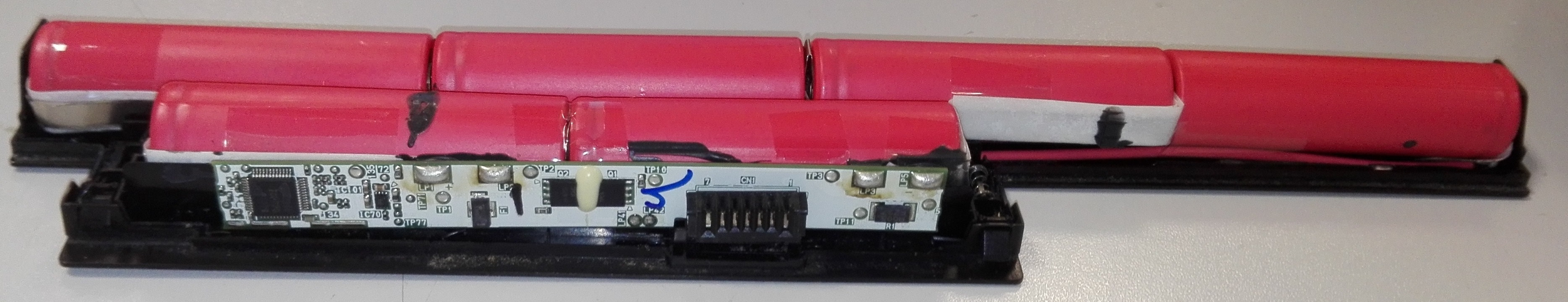

Ecco l'interno della batteria del mio Vaio
E' evidente il circuito che gestisce la carica, difficile che basti un ponticello per ingannare il portatile, a meno che non sia una scapatoia prevista per fare i test.
Più probabile a quel punto che ci sia modo (es da BIOS all'avvio) per saltare il test batteria
