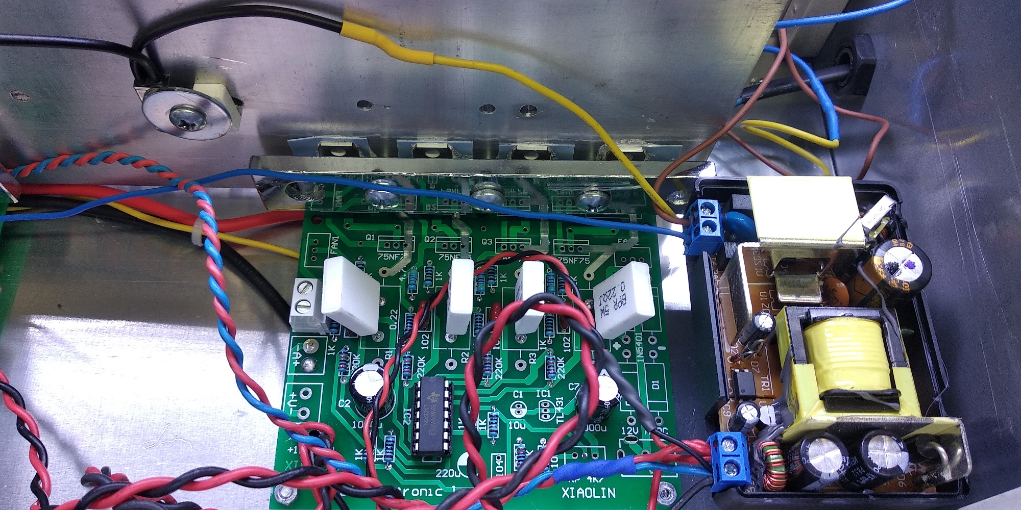

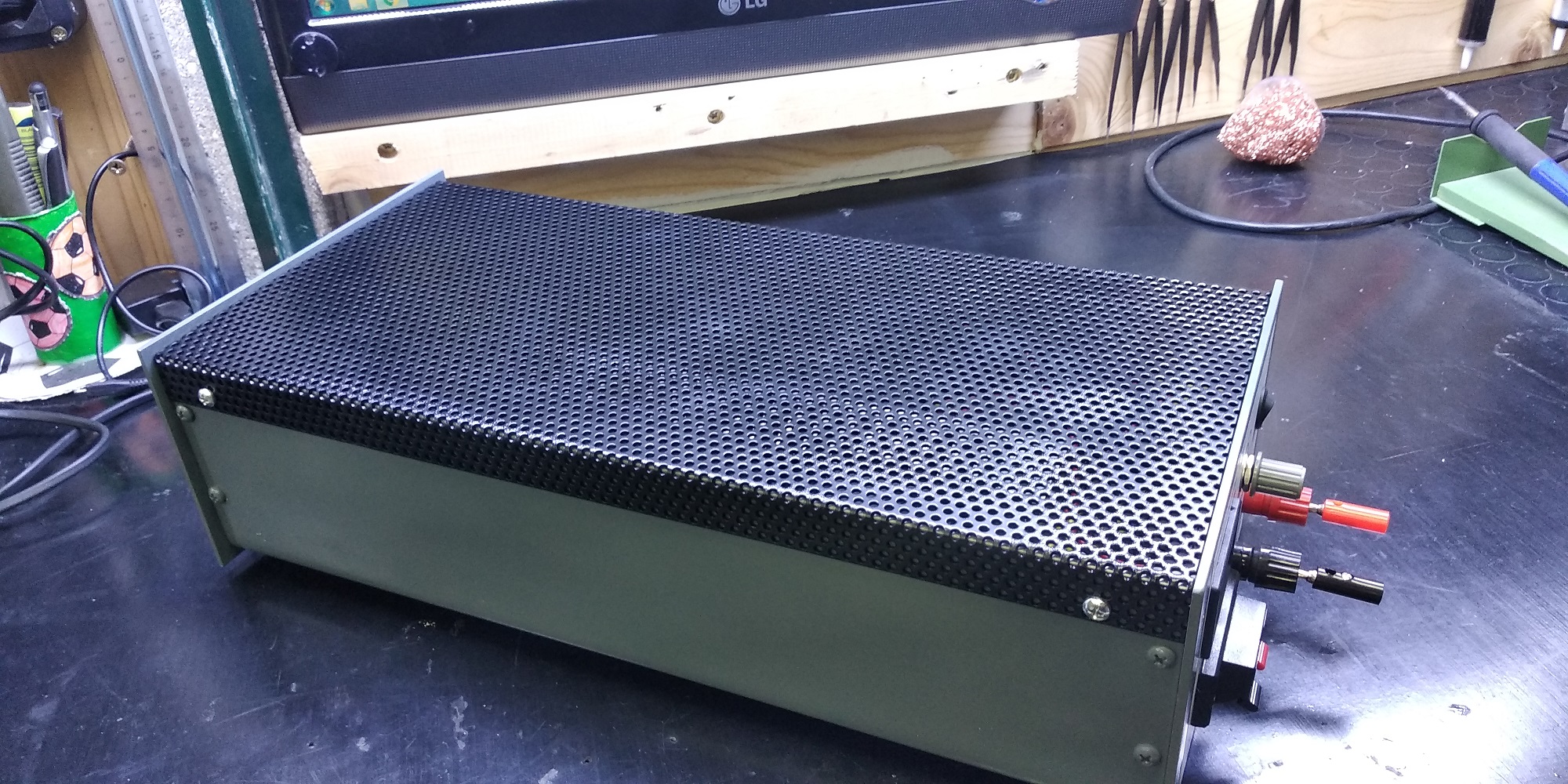

Ecco, dopo molto (come tutti i miei progetti hanno una gestazione dai 6 ai 12-18 mesi) ho portato a termine il carico fittizio a mosfet.
Nato per un motivo, portato qui nel forum per consigli e deviato ad altri scopi.
Funziona alla stragrande, da 0 a 70VDC o da 0 a 48VAC per carichi da 0 a 20A, scalda che è un piacere e dopo 5 minuti a 10 ampere ci puoi fare un paio di uova.
Premetto che non ho fatto nulla di mio, su AliExpress ho preso un paio di moduli belli e fatti e li ho messi in parallelo. Dissipatore, interruttore termico per quando è ben cotto, ventole e un bel po' di casino nel cablaggio (so fare anche di meglio).
Ho qualche problema con l'ammeter, la parte amperometro. Non legge il valore corretto dalla resistenza di shunt. Indagherò!
Per quanto riguarda l'idea iniziale quindi ho ripiegato su resistenze corazzate da 100W da mettere in parallelo per carichi da 16-8-4 e 2 ohm. (progetto in gestazione).

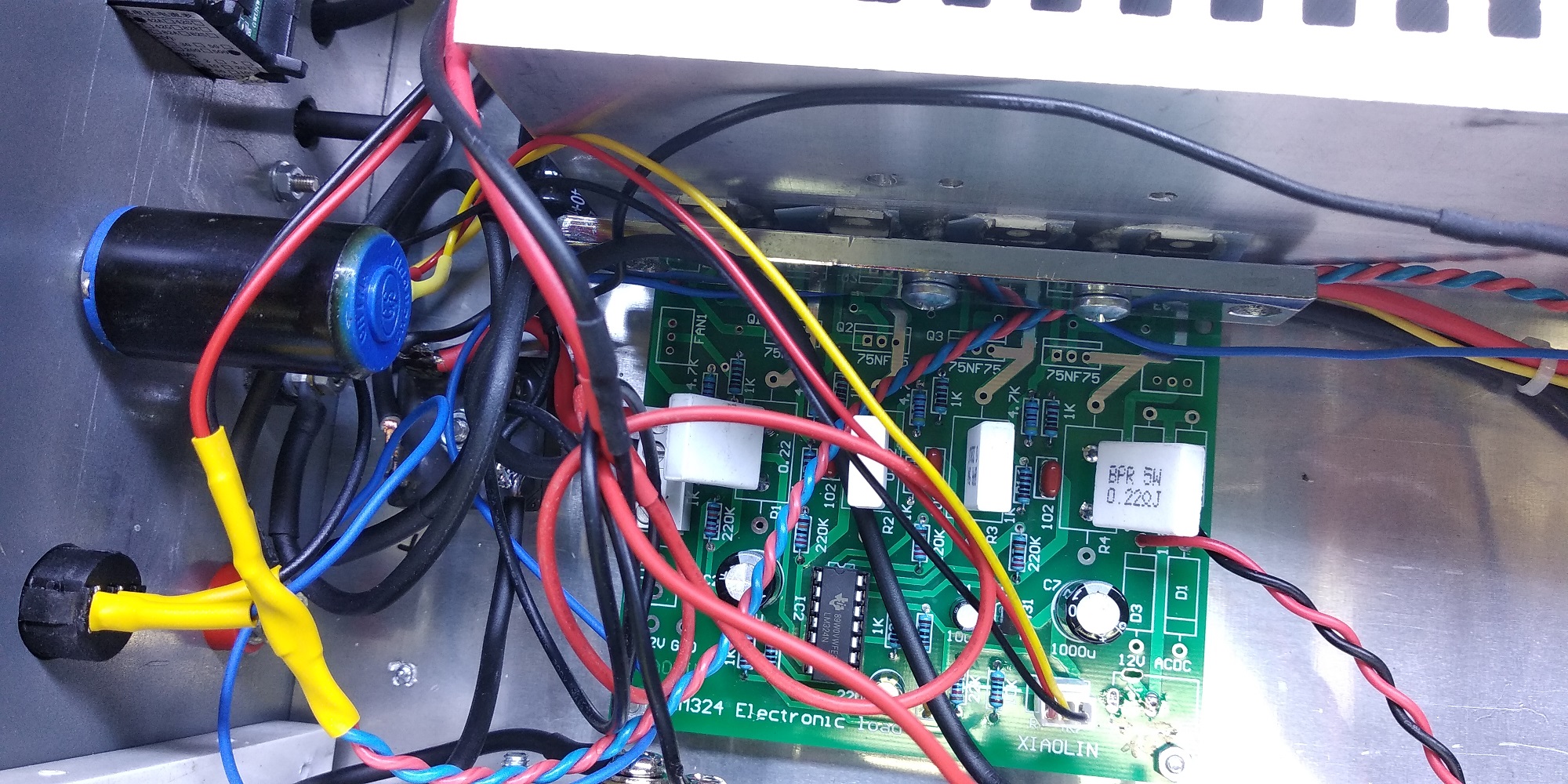

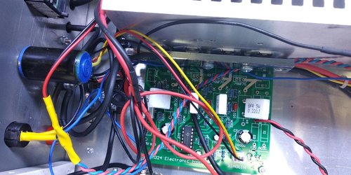

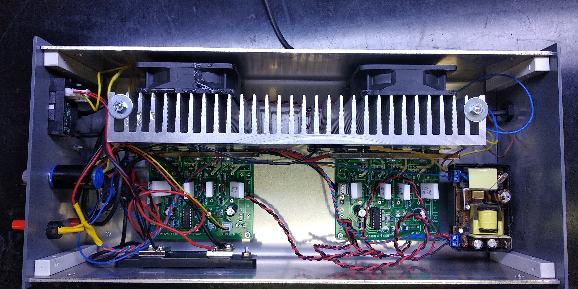

Un altro paio di foto.
