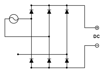

Ciao a tutti
Ho un raddrizzatore trifase a diodi, e lo voglio alimentare in monofase. Come fare per avere una tensione continua in uscita migliore possibile? Attacco due morsetti alla tensione monofase e lascio il terzo a vuoto?

Direi di si.
Può darsi.
Ma il raddrizzatore è composto da tre diodi o da sei?
E il carico dove lo colleghi ?
Uno schema elettrico non guasterebbe.

mi viene il dubbio che i diodi trifase lavorino sulla tensione di fase-fase, (senza neutro), quindi 380 V, se ci colleghi la 220, in uscita del ponte non trovi la tensione corretta, puoi avere problemi.
quanti fili hai sulla alimentazione trifase dei diodi?

Messaggioda Foto UtenteRLC » 17 lug 2019, 18:52
Innanzitutto grazie a tutti

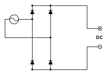

Ho un'alimentazione monofase e un carico monofase.
Volevo sapere se può cambiare qualcosa se ho un circuito così:
O così:
Altre info forse inutili:
Il fatto è che mi è arrivato un componente sbagliato, ho chiesto monofase e mi è arrivato trifase.
C'è da aggiungere che ho una tensione in ingresso sinusoidale non pura, ma parzializzata a tiristori.
In uscita ho un motore universale, probabilmente metterò un condensatore in parallelo al motore.
Non cambia nulla, Dallo schema va bene, funziona come raddrizzatore monofase doppia semionda.

Se ci devi alimentare un motore tradizionale a spazzole, tipo trapano, flessibile, ecc.(se in origine questo è alimentato in alternata), puoi tranquillamente eliminare il ponte diodi, andare direttamente a tiristori, se il motore è un classico DC forse è meglio che lasci il ponte, il funzionamento a tiristori potrebbe causare qualche problema.
resta il problema come ti dicevo, che il circuito che ti hanno inviato trifase ti da 530V in DC, mentre alimentato a 220 V ti da 310V in DC, (con Dc ovviamente intendo monodirezionale raddrizzata, non pura DC).
La funzionalità o meno dipende dal motore.
