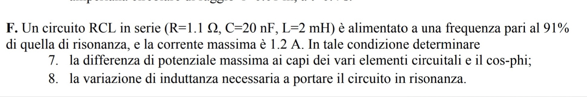

Buonasera avrei un dubbio sul seguente esercizio. La corrente massima fornitami è la corrente che ottengo in condizione di risonanza? Pertanto devo prima studiare il circuito in tal modo e ricavare la tensione del generatore e poi cambiare la frequenza?

"Frequenza pari al 91% di quella di risonanza e la corrente massima è di 1,2 A" personalmente lo interpreto letteralmente, cioè che quella è la corrente massima in tale condizione (non alla frequenza di risonanza).

Non devi far altro che trovare la pulsazione (o la frequenza) di risonanza, determinarti il suo 91%, calcolare le reattanze, l'impedenza associata e la tensione di alimentazione; poi rispondere alle due domande sarà facile. ;-)

Si puo` anche non calcolare la frequenza di risonanza!
Basta l'impedenza caratteristica del risonatore, poi si calcola direttamente la reattanza degli elementi reattivi al 91% della frequenza senza sapere la frequenza di risonanza o quella di lavoro :)

:-) Può fare come vuole o come gli resta più comodo; il suo dubbio era solo sull'interpretazione del testo del quesito ;-)
