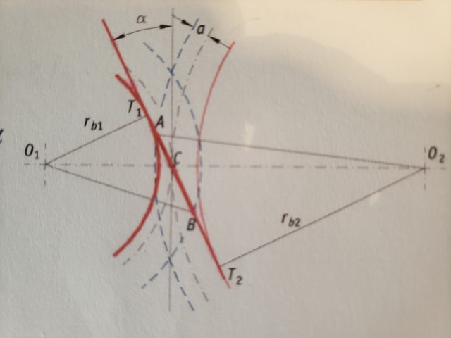

Ragazzi qualcuno sa dirmi o darmi un qualche spunto su come possa risultare \overline{\textup{AT}_{2}}=\overline{\textup{O}_{2}\textup{C}} \cos\left (\alpha  \right ) ??

Sei sicura che sia
E non
\overline{\textup{AT}_{2}}=\overline{\textup{A} \textup{O}_{2}} \cos\left (\alpha  \right )
nomi

Si Foto UtentePietroBaima altrimenti non avrei chiesto, ci ho perso un pomeriggio senza risposta... però l'uguaglianza è al quadrato ambo i membri!

Se quello che dici tu è vero, allora significa che
\overline{\text{A} \text{T}_2}=\overline{ \text{O}_2 \textup{T}_2}
E quindi il triangolo ha i lati uguali.

Era un errore sulle slides! Bastava andare avanti nella dimostrazione per capirlo... Voleva esprimere \overline {\text {O}_2 \text {T}_2} non \overline {\text {AT}_2}! Vatti a fidare del prof... :roll:
