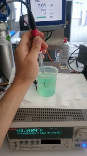

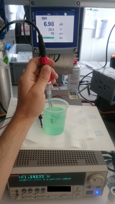

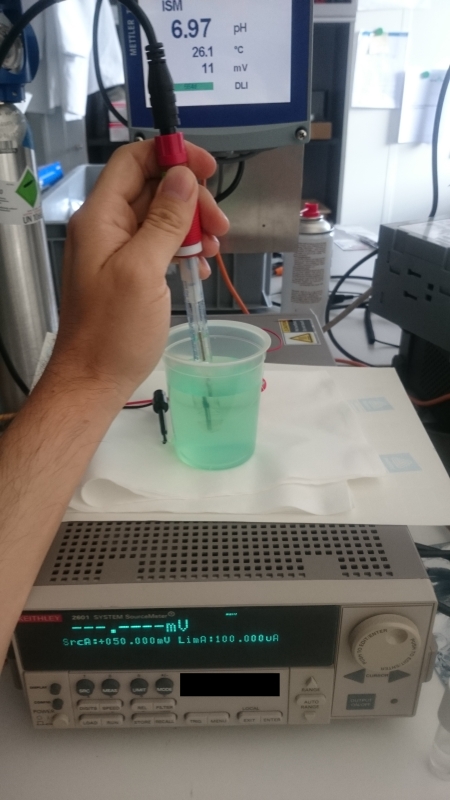

Al momento il tempo mi basta solo per una misura con un InPro 3250i in soluzione tampone pH 7.00 nella quale ho introdotto (in alto a destra e in basso a sinistra, se ho ben capito il tuo stesso setup) due fili di platino.
Senza tensione tra i fili:
Con tensione tra i fili, corrente limitata a 0.1 mA per minimizzare la produzione di gas:
Con tensione tra i fili, 10 mA e copiosa produzione di gas:
Sunto:
- con tensione e senza gas non si ha nessun cambiamento rilevante.
- con tensione e con gas, aspettando, il cambiamento sale a 0.2 unità pH
Probabilmente un effetto redox dovuto al gas.
Avendo questo tipo di elettrodo un solution ground, si potrebbe misurare anche l'ORP e vedere se cambia.
Forse quando ho un po' piú di tempo...

venexian ha scritto:Lo strumento con il quale hai fatto le prove che modello è?
Sensore: Mettler Toledo InPro 3250i SG
Strumento: Mettler Toledo M800 1-channel
Hai provato se la corrente circolante è differente a pari tensione, invertendo la polarità?
No perché ero in corrente costante. Quella che è cambiata (invero di poco) è la tensione.
-100 uA --> -1.084 V
+100 uA --> +1.141 V
La misura a corrente piú elevata ce l'ho purtroppo solo con la polarità positiva.
