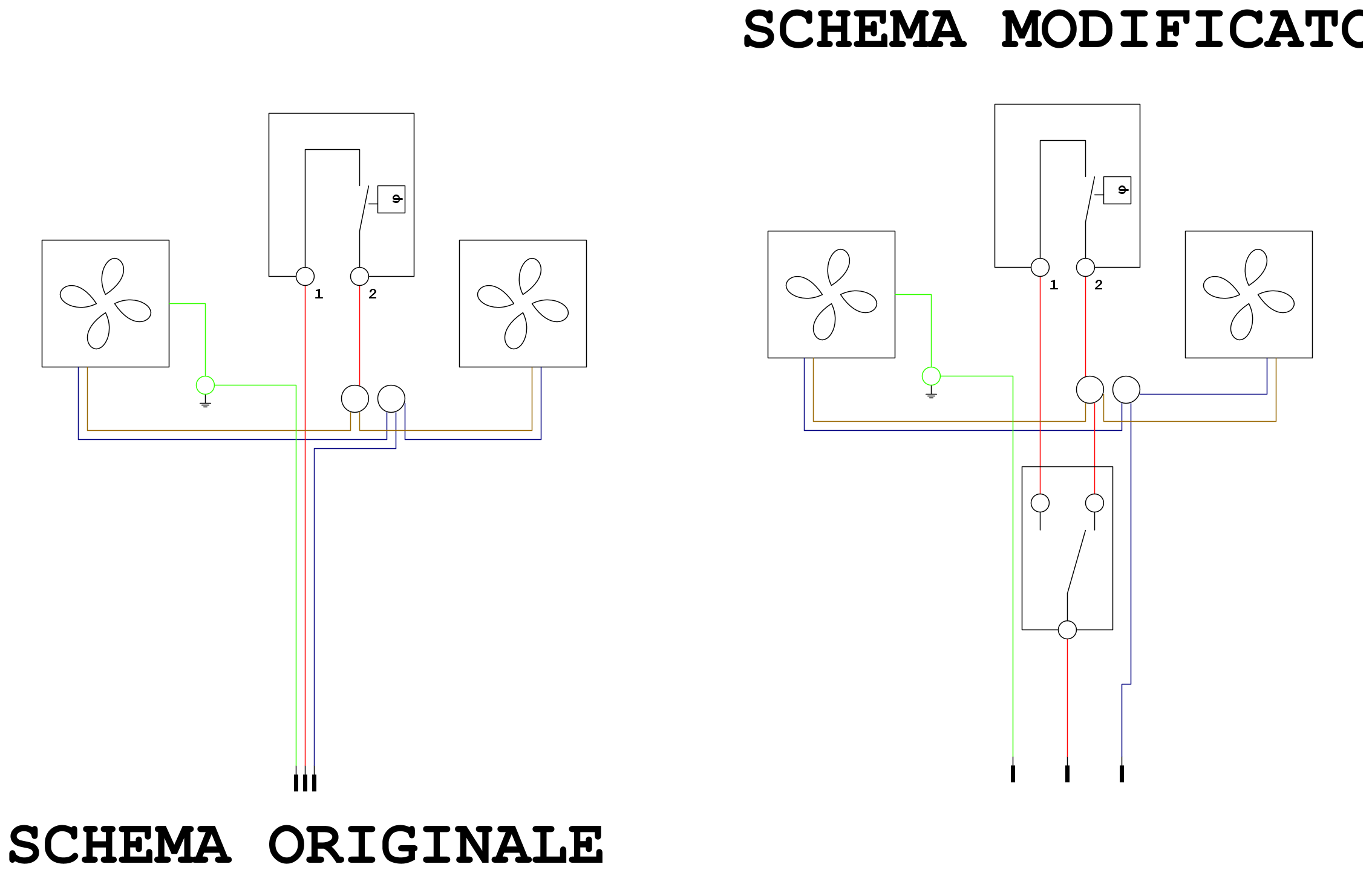

Salve a tutti!
Nel periodo estivo ho riscontrato la necessità di aumentare la ventilazione installando un gruppo ventole a corrente alternata. Quello che possiedo attualmente mi sono accorto che, seppur l'impostazione di avvio delle ventole è settato al superamento di una certa temperatura, questo non avviene e mi riduco a doverlo avviare manualmente per via del fatto che lo stesso termostato è sfasato di circa 15 C°.
Dopo la sostituzione dello stesso ho pensato di introdurre un sistema di avvio manuale con un deviatore esterno che attivo quando ho necessità di maggiore ventilazione a prescindere dalle impostazioni del termostato senza però disattivarlo.
Ho buttato giù un piccolo schema rispettando i colori per fase, neutro e terra, ma non sono sicuro che sia corretto.
Lo schema è composto da due ventole con alimentazione 220 V (alle estremità), un termostato (in altro) ed una spina per l'alimentazione diretta in rete (in basso). In aggiunta allo schema originale ho inserito quello modificato con il deviatore e la relativa linea. Sento però che manca qualcosa perché la fase di ritorno nel morsetto due nella seconda linea, diventa di andata ed ho paura che si potrebbe bruciare il termostato.

Non comprendo il tuo dubbio ma trovo molto più semplice mettere un interruttore a cortocircuitare il temostato per escluderlo... ovvero interruttore in parallelo al termostato: interruttore chiuso->termostato escluso, interruttore aperto->termostato in funzione.

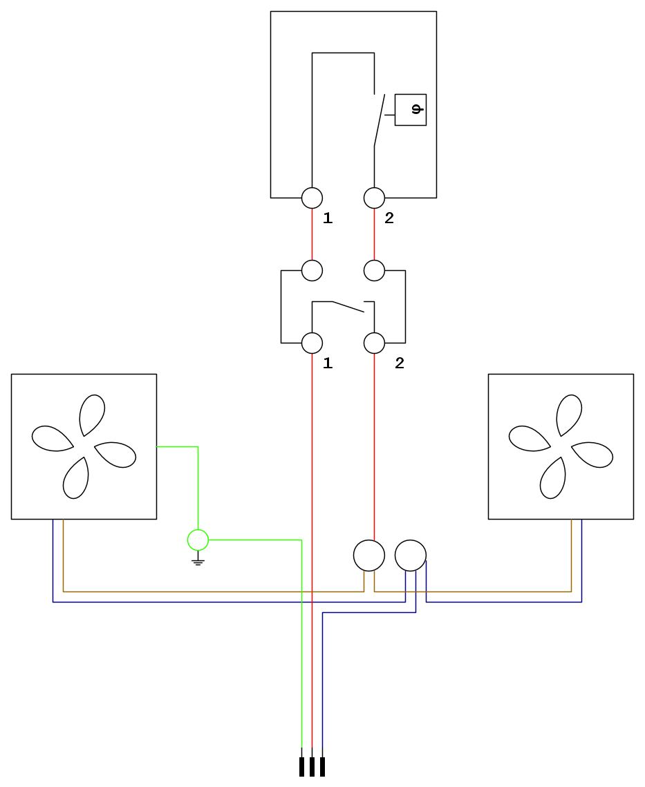

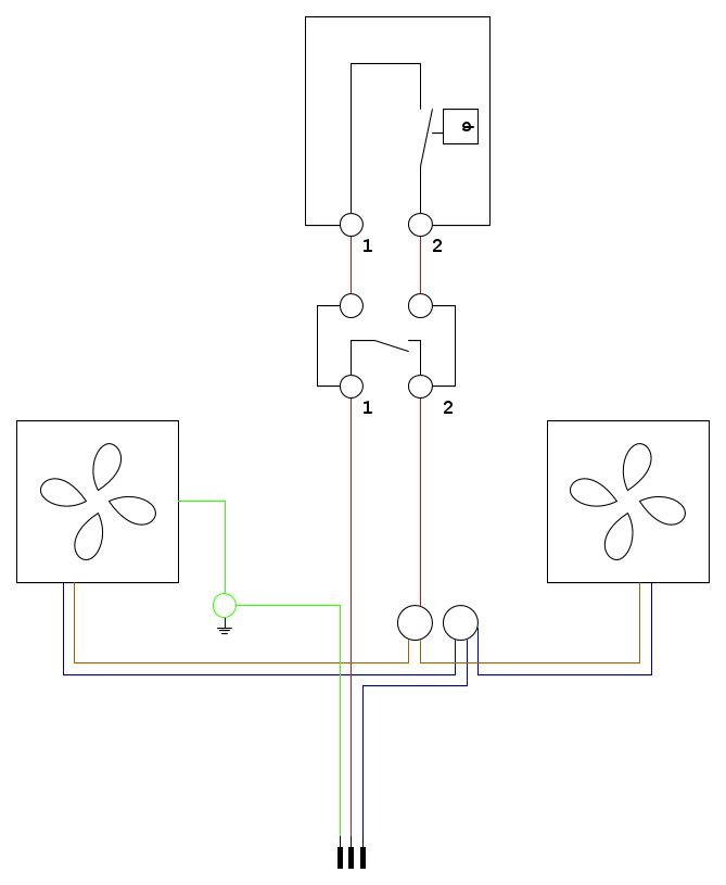

Grazie per la risposta claudiocedrone.
Il dubbio era sulla correttezza della posizione del deviatore e/o la scelta del sistema per l'esclusione del termostato.
Cortocircuitando il termostato non lo danneggerebbe?
Ti allego lo schema spero di aver capito cosa intendi.
Per quanto riguarda l'interruttore, va bene l'unipolare passante da 10 A con led (o senza), oppure va fatta una scatola portafrutti?

Malux ha scritto: ...la fase di ritorno nel morsetto due nella seconda linea, diventa di andata...
:-) Questa tua considerazione in realtà non ha senso, è questo che mi ha fatto scrivere di non comprendere il tuo dubbio... senza deviatore (primo schema) la fase attraversa il contatto del termostato quando esso è chiuso, idem (secondo schema) col contatto del deviatore "sulla sinistra", col contatto del deviatore "sulla destra" semplicemente la fase arriva all'altro capo (rispetto a prima) del contatto del termostato ma per il termostato il circuito rimane aperto sia a contatto del termostato chiuso che a contatto del termostato aperto e nessuna corrente circola ne mai potrà circolare quindi non vedo come potrebbe mai danneggiarsi; con la soluzione che ti ho suggerito (terzo schema) semplicemente, chiudendo l'interruttore, mandi la fase ad alimentare le ventole anche col contatto del termostato aperto forzando il funzionamento, nel caso si lasci chiuso l'interruttore anche quando il termostato chiude il proprio contatto semplicemente la corrente attraversa due contatti chiusi in parallelo tra loro e anche qui non vedo come potrebbe mai danneggiarsi qualcosa;
