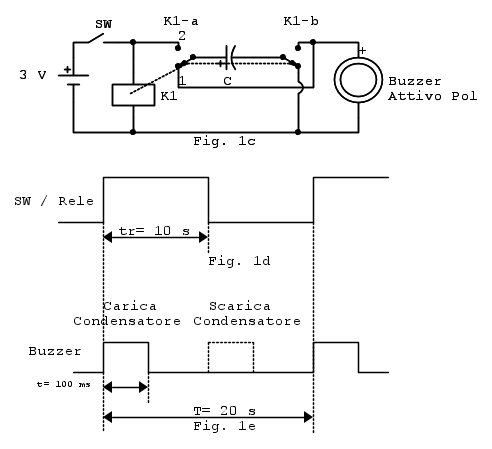

Non credo di avere una buona risposta alla tua domanda - mi sembra che nessun rele' di quelli da te indicati abbia la bobina a 3 Vdc.
Credo invece di conoscere la tua prossima osservazione che riporto qui sotto nel riquadro
Un alias di
Santy scrivera'
Un alias di
Consideriamo il circuito di Fig. 1c e supponiamo (non e' vero, ma e' una buona approx) che il buzzer - tramite la carica del condensatore C - abbia un assorbimento di corrente "rettangolare".
Ipotizziamo che il buzzer si "accenda" per un tempo t di 100 ms ogni tempo T di 20 s (vedi Fig. 1e).
Il buzzer si accende anche durante la scarica del condensatore ma questa corrente, ai fini del "bilancio energetico" (alias corrente "ciucciata" dalla pila), non conta.
Un buzzer tipicamente assorbe una corrente Ib= 20 mA
https://www.jameco.com/z/DB-E208-70-dB- ... 34804.html
per cui la corrente media Imb assorbita dal buzzer vale
Il rele' rimane acceso e assorbe corrente per il tempo tr e ipotizziamo che questo tempo sia 10 s.
Un rele da 3 Vdc ha tipicamente una resistenza della bobina di 60 ohm per cui assorbe una corrente Ir= 50 mA
https://www.tme.eu/it/details/g5v1-3/re ... gJSXvD_BwE
per cui corrente media Imr assorbita dal rele' vale
Cioe' il rele' - in questa ipotesi di tempi e di correnti - ha un assorbimento medio di corrente 250 volte superiore a quello del buzzer
In generale il rapporto tra la corrente media assorbita dal rele e quella assorbita dal buzzer vale:
Commenti?![]()

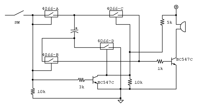

Ho seguito il post con interesse.
Ho anche provato con circuiti alternativi, ma nulla di soddisfacente / funzionante...
Alla fine ho pensato a una cosa del genere, che più o meno è la replica senza rele:
Sicuramente più complicato a livello di collegamenti, ma relativamente compatto e consuma poco (in teoria 5 mA, ma forse si po' ancora lavorare sulle resistenze) quando il contatto è chiuso.
Il tr mi permette di utilizzare il Buzzer che voglio senza dover ricalcolare il condensatore in base al suo consumo...
Potrebbe essere una soluzione accettabile ?

Vero, pensato anche a quello ... però mi piaceva l'idea dell'assenza del processore (a volte utilizzato anche solo per metterlo).
Ma in fondo nel mio c'è solo un 4066, 2 npn e una manciata di resistenze...
Certo che di saldature ne devi fare un botto
Sicuramente ci sono altri 1000 circuiti più semplici.

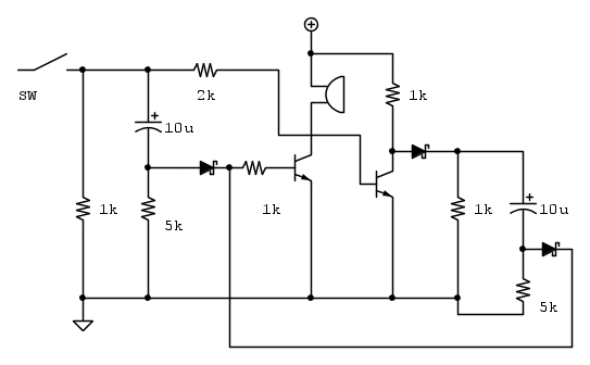

L'argomento mi è piaciuto così tanto che vi propongo un' altra variante
Stessa partenza:
- no micro
- tr per svincolare il Buzzer
Anche in questo caso ci sono un po di collegamenti da fare e probabilmente si possono ottimizzare i valori dei componenti o eliminarne qualcuno...
L'assorbimento attuale è intorno agli 8 mA. Peccato che non ci siano interlocutori
Stessa partenza:
- no micro
