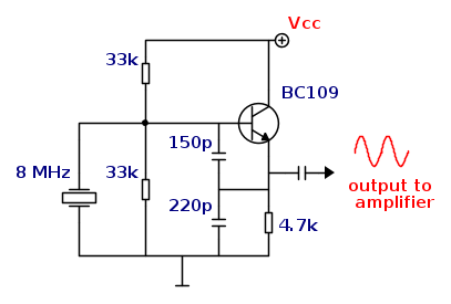

rusty ha scritto:Come detto dasimo85, non sapendo esattamente i requirements per questo progetto, io suggerirei un Colpitts con un quarzo da 8 MHz, seguito da un amplificatore/filtro attivo realizzato con un OPAMP di frequenza ti taglio opportuna per arrivare allo swing di uscita desiderato (3-5 V peak-to-peak presumo).

Buonasera. Questo circuito è possibile modificarlo per farlo oscillare più in alto cambiando solo il cristallo?
La prossima volte apri un nuovo argomento per le nuove richieste di aiuto.
