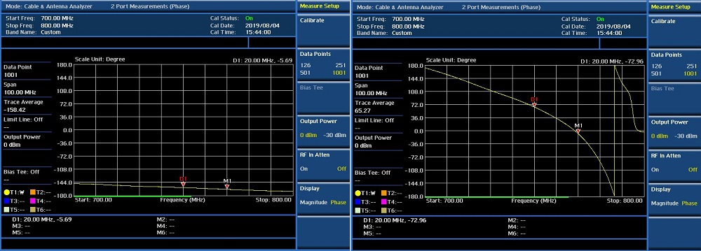

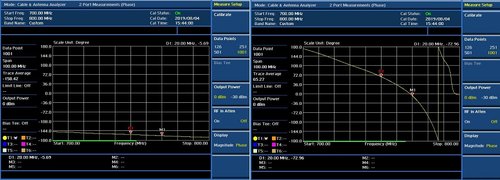

Ciao a tutti, riprendo questo vecchio post in quanto sto effettuando dei test con il distorsimetro e ho necessita di misurare il ritardo di gruppo di un segnale che attraversa un componente non lineare.
Oggi ho provato in laboratorio a misurare un attenuatore e dopo un filtro RF, dalle dimensioni esterne identiche.
Lo strumento è stato calibrato partendo dalla porta IN del DUT in prova. Mentre lo span 100MHz e i punti 1001, il marker in modalità delta a 20MHz. In questo modo dovrei simulare due segnali nei due punti del marker e la lettura di fase.
Provo a postare le immagini di misura,
Con questi risultati dovrei ottenere con questa formula il ritardo T = -1/360° * dp/df ,dove dp è il delta della fase e df è il delta della frequenza.
Vi sembra giusta questa forula e adatta per misurare il ritardo di gruppo?, il delta frequenza deve essere espresso in Hz e non in MHz, giusto?.
Già visivamente si nota che il filtro ha una risposta di fase non lineare rispetto all'attenuatore oppure un pezzo di cavo qualsiasi.
Questa metodica comunque non è adatta per misurare il ritardo di gruppo di due segnali modulati, tipo portante e frequenza base, in quanto tale distanza in frequenza sarebbe superiore al campionameto di 180+-180 ° dello strumento. Servirebbe una lettura srotolata della fase , che possa leggere in sequenza migliaia di gradi.
Il ritardo di gruppo aumenta all'aumentare della frequenza e quindi queste letture possono sempre essere utili!.
Cosa nepensate?
Grazie per i consigli ed eventuali e gradite considerazioni.

coppo76 ha scritto:Qui comunque si tratta di ritardi entro i 360° , dato che il mio strumento non permette di rilevare ritardi superiori ad una lunghezza d'onda, per il fatto che la fase è in modalità ripiegata e quindi riparte sempre da 180° +-.
Attenzione. Il fatto che tu possa misurare ritardi solo entro 360° non significa che il tuo DUT introduca un ritardo inferiore a 360°.
Diverso è il discorso nel caso in cui ti interessi ricavare solo lo sfasamento (espresso in secondi) tra input ed output. Ma fino ad ora hai sempre e solo parlato di ritardo del segnale, che è una cosa diversa.

Ciao, Il ritardo di fase lo misuro in altro modo e non mi serve in questo caso. Mentre quello che voglio misurare è il ritardo di gruppo. Che è quando due forme d'onda a frequenze diverse arrivano a destinazione con un ritardo diverso una dall'altra e quindi generano distorsione armonica o intermodulazione.
La fase di un segnale dovrebbe essere indipendente dalla frequenza solo se il mezzo di trasmissione non è dispersivo. In questo caso lo strumento mi fa vedere una linea retta da 0° a 180° ma ripetuta entro la larghezza di banda di span. Mentre un segnale che attraversa una linea dispersiva, quindi non lineare, si presenta con una differenza tra entrata e uscita dei due segnali.
Anche ha mè viene il dubbio che la fase possa essere ripetuta, ma mi sembrava molto improbabile dato che le configurazioni di span e i due punti di marker sono idonei a campionare un segnale entro un certo ritardo. Voglio dire che difficilmente il ritardo è così elevato da superare quello di un ciclo. Parliamo di componenti attivi o passivi di distribuzione e non di linee di ritardo particolari o collegamenti on-air, che per queste situazioni è indispensabile che lo strumento faccia un conteggio dei cicli e che quindi visualizzi una fase continua di migliaia di gradi. Ma il mio strumento non ha ne questa funzione e neppure quella del group delay.
