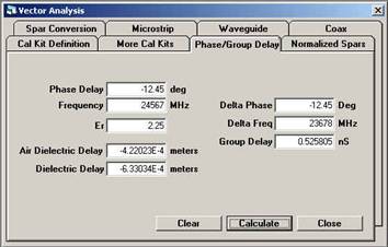

Messaggioda Foto Utentecoppo76 » 7 ago 2019, 20:52
Ho un'altra perplessità .... , In rete ho trovato un software che effettua calcoli su parametri S21 dal costo 20Euro.
Allego foto schermata presa dal web:
Tralasciando il discorso dei cicli, solo n oppure n+360° ,
Sulla destra si nota che il software per ricavare il valore 0,525nS ha semplicemente effettuato Dp/Df (delta fase diviso delta frequenza)
quindi -12,45/23,678 = 0,525 nS
Ma dal documento R&S la formula è diversa, in quanto sembra necessario moltiplicare gli Hz convertiti in gradi!
quindi dovrebbe essere t= -1/360 * 12,45/23678000
Addirittura su un altro documento, viene convertito il delta frequenza con 2 * Pi * f !!!, penso che questo serva solo se la fase è ricavata in radianti e non in gradi.
é forse sbagliato il calcolo che effettua questo software? oppure la formula nel documento di R&S ad essere errata.

[20] Re: ritardo di linea
Messaggioda Foto UtenteIsidoroKZ » 7 ago 2019, 23:21
Il ritardo di gruppo e` la derivata della fase rispetto alla frequenza angolare: \tau_g=\frac{\text{d}\beta}{\text{d}\omega}. Ovviamente beta in radianti e omega in radianti al secondo. Se vuoi misurare la fase \phi in gradi va bene, ma devi convertirlo in radianti, quindi
\frac{\text{d}\varphi /(360^\circ/2\pi)}{\text{d}\omega}
Se poi vuoi anche misurare la frequenza in hertz, non in radianti al secondo, basta convertire anche la frequenza
\frac{\text{d}\varphi /(360^\circ/2\pi)}{\text{d}f (2 \pi)} da cui il ritardo di gruppo \tau_g vale
\tau_g=\frac{\text{d}\beta}{\text{d}\omega}=\frac{\text{d}\varphi}{\text{d}f}\times\frac{1}{360^\circ}
Il tutto salvo errori e castronerie varie.
