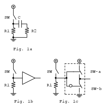

Prima di pensare ad un circuito che ottimizzi i consumi (quando il buzzer suona) cercherei di capire le radici del problema.
Consideriamo il circuito di Fig. 1a
SW e C sono ovvi.
R2 e' la resistenza di ingresso del circuito che comanda il buzzer
R1 e' la resistenza che insieme a R2 scarica il condensatore quando SW e' aperto
La costante di tempo di carica vale
\tau_c = R2\cdot C
La costante di tempo di scarica vale
\tau_s= (R1 +R2)\cdot C
Se vogliamo che \tau_c = \tau_s occorre che R1 << R2
Questo comporta una resistenza R1 (relativamente) piccola e quindi un consumo (relativamente) elevato quando SW e' chiuso.
Per ovviare a questo prroblema ed avere le due costanti di tempo \tau_c e \tau_s uguali occorre che i percorsi di carica e di scarica del condensatore abbiano la stessa resistenza.
Questo puo' essere realizzato interponendo un buffer tra il circuito con SW e R1 e il circuito che comanda il buzzer.
Il buffer puo' essere un CMOS es CD4050
- Corrente di alimentazione 1 uA max
- Corrente di ingresso 0.1 uA max
In questo modo la resistenza R1 puo' essere > 1 Mohm con un assorbimento di corrente dell'ordine dei uA
Il circuito con il buffer e' disegnato in Fig. 1b (ed il suo equivalente "a swiìtch" in Fig. 1c)

Ciao mitico Elfo,
Scusa se non ti ho risposto subito ma stavo aspettando di realizzare il circuito, funziona perfettamente e non è ingombrante come pensavo, l'unico problema è che ho messo un condensatore da 6.5V e 100uF ed il suono è troppo breve e poco intenso.
Ritieni debba cambiare condensatore per ottenere un suono un po' più prolungato e quindi nitido?
Grazie ancora il tuo aiuto mi è stato molto prezioso

[36] Re: Come far fare ad un buzzer attivo un beep singolo?
Messaggioda Foto Utenteelfo » 8 ago 2019, 11:22
Santy ha scritto:Ritieni debba cambiare condensatore per ottenere un suono un po' più prolungato e quindi nitido?
Grazie a te per aver voluto provare il circuito.
elfo ha scritto:C valore da sperimentare per la durata del suono desiderata

[38] Re: Come far fare ad un buzzer attivo un beep singolo?
Messaggioda Foto Utenteelfo » 8 ago 2019, 11:31
Se hai in condensatore da 470 o 1000 uF, prova con quello

Messaggioda Foto UtenteSanty » 10 ago 2019, 11:53
Buongiorno mitico Elfo,
Ho fatto alcune prove ma si è presentato un problema, provo a riassumerti il tutto:
Dopo aver visto che il suono era flebile con il condensatore da 100uF ho utilizzato un condensatore da 470uF e successivamente da 1000uF ed il risultato è che in fase di carica il rumore resta flebile mentre in fase di scarica migliora aumentando la capacità del condensatore e il tempo di carica.
Il comportamento nella fase di scarica mi sembra logico mentre quello nella fase di carica ipotizzo (correggimi se sbaglio) dipenda dal fatto che parte della corrente vada ad attivare il relè.
Pensi sia possibile aumentare l'intensità all'andata e diminuirla al ritorno in modo che il buzzer emetta due suoni simili e nitidi?
Butto giù un ipotesi sempre da profano :mrgreen:, usando un super condensatore (si carica più rapidamente) e mettendo una resistenza nella fase di scarica potrei ottenere il risultato voluto?
