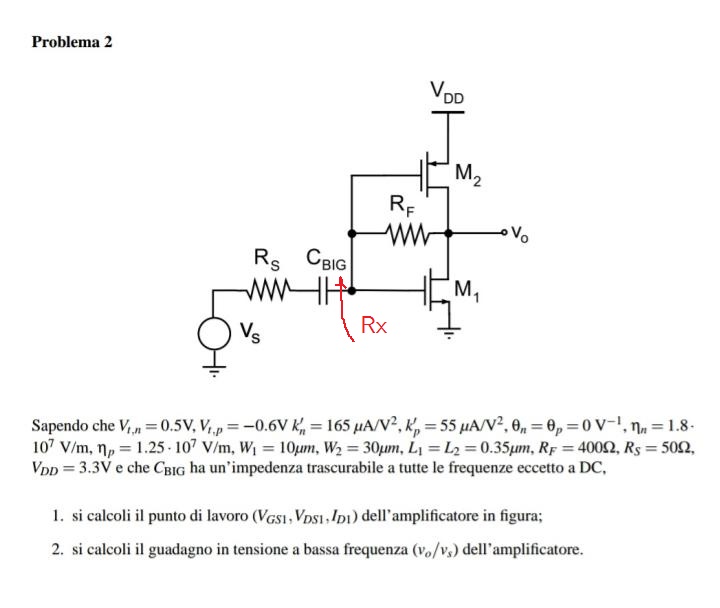

Buonasera, vi chiedo per favore di aiutarmi con un esercizio. Purtroppo non ho la soluzione. La consegna è quella che vedete in allegato ma io ho già fatto il circuito Fidocad per il primo punto che mi chiede.
Il punto di lavoro:
Come lo farei io il primo punto: guardando l'insieme di taglio attorno al source di M2 e al source di M1,(cioè quello che taglia i rami che vanno a massa e a vdd dal circuito) la corrente di polarizzazione dei due transistor deve essere la stessa per il principio di Kirchhoff delle correnti.
Mi vengono fuori equazioni di questo tipo:
I_{D2} = I_{D1} = \frac{k_p'}{2}\frac{W_2}{L_2}V_{ov2}^2 = \frac{k_n'}{2}\frac{W_1}{L_1}V_{ov1}^2
\left\{\begin{matrix}
V_{ov1} = \sqrt{\frac{k_p'W_2L_1}{k_n'W_1L_2}}|V_{ov2}|
V_{DD} = |V_{GS2}|+V_{GS1} = |V_{ov2}|+|V_{tp}|+V_{ov1}+V_{tn}
\end{matrix}\right.
Scusatemi se non svolgo il sistema e non vi do la soluzione numerica, lo farò appena riesco ma comunque si vede che c'è la soluzione e teoricamente sembra giusto e come risultato mi ricavo le tensioni di overdrive, quelle di gate source e le correnti.
Per trovare invece la tensione di drain source sono bloccato. Non so proprio come muovermi.
So solo che la somma delle due tensioni dovrebbe darmi VDD e che queste tensioni sono maggiori di quella di overdrive (affinché i MOS siano saturi).
Ccome trovo le VDS? Potrebbe forse essere che le Vgs e le Vds coincidono (ma non ho una spiegazione a questo)?

Per il secondo punto la Vgs è in comune ai due transistor ai piccoli segnali e come si vede coincide con Vx.
Prima mi calcolo quindi Rx, faccio il partitore, e trovo la tensione Vx e poi moltiplico per il guadagno restante.
Mi viene fuori qualcosa del tipo:
R_X = \frac{r_{on}||r_{op}+R_f}{1+(g_{m2}+g_{m1})r_{on}||r_{op}}
Poi aggiungendo anche il partitore e il guadagno restante:
A_v = -\frac{R_X}{R_S+R_X}\left ( \frac{r_{on}||r_{op}}{R_X}-(g_{m1}+g_{m2})r_{on}||r_{op} \right ) = -\frac{r_{on}||r_{op}[1-(g_{m1}+g_{m2})R_X]}{R_S+R_X}
NOTA: ho trasformato il generatore di corrente con la resistenza in parallelo in generatore reale di tensione a livello di formule per comodità, quindi quello è il risultato finale dal calcolo delle tensioni sulla maglia.
Riguardo al guadagno sono più convinto. Penso sia giusto.
Ritorno a dire che la V_{DS} invece non saprei proprio come trovarla per i due transistor.

nordest ha scritto: Potrebbe forse essere che le Vgs e le Vds coincidono (ma non ho una spiegazione a questo)?
Quanto vale la corrente che scorre in RF (in continua)?

Potrebbe essere nulla? La corrente sui transistor è la stessa quindi...
Se applico la tensione alla maglia per trovare quella corrente forse così vengo fuori?
(Vds1 - Vgs1)/Rf = \frac{(Vds1 - Vov1-Vtn)}{Rf} = \frac{( |Vov2|+|Vtp|-|Vds2|)}{Rf}
V_{ds1}+|V_{ds2}|=V_{dd}
\end{matrix}\right.
Ma in questo modo il problema è che non trovo le V_{ds} perché si cancellano e mi rimane V_{dd} = V_{gs1}+V_{gs2} che comunque è giusto.

Non servono tanti conti per trovare la corrente in RF.
L'hai scritto tu stesso qui
nordest ha scritto:la corrente di polarizzazione dei due transistor deve essere la stessa

si ma con i mosfet non sono mai molto sicuro perché sono abituato a ragionare coi BJT.
Quindi non c'è caduta di potenziale su Rf e di conseguenza neanche tra gate e drain dei transistor.
Posso dire che Vgs = Vds per entrambi i transistor?

nordest ha scritto:Posso dire che Vgs = Vds per entrambi i transistor?
Proprio così :ok:
I MOS sono simpatici perché la corrente entrante nel gate è zero (in bassa frequenza)
