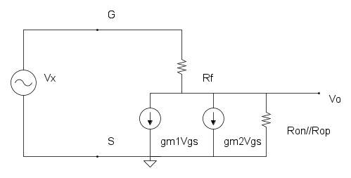

Per il secondo punto la Vgs è in comune ai due transistor ai piccoli segnali e come si vede coincide con Vx.
Prima mi calcolo quindi Rx, faccio il partitore, e trovo la tensione Vx e poi moltiplico per il guadagno restante.
Mi viene fuori qualcosa del tipo:
R_X = \frac{r_{on}||r_{op}+R_f}{1+(g_{m2}+g_{m1})r_{on}||r_{op}}
Poi aggiungendo anche il partitore e il guadagno restante:
A_v = -\frac{R_X}{R_S+R_X}\left ( \frac{r_{on}||r_{op}}{R_X}-(g_{m1}+g_{m2})r_{on}||r_{op} \right ) = -\frac{r_{on}||r_{op}[1-(g_{m1}+g_{m2})R_X]}{R_S+R_X}
NOTA: ho trasformato il generatore di corrente con la resistenza in parallelo in generatore reale di tensione a livello di formule per comodità, quindi quello è il risultato finale dal calcolo delle tensioni sulla maglia.
Riguardo al guadagno sono più convinto. Penso sia giusto.
Ritorno a dire che la V_{DS} invece non saprei proprio come trovarla per i due transistor.
