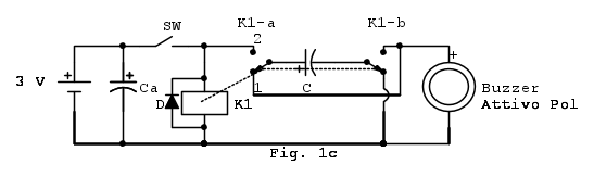

C'è un altro problema che ho riscontrato proprio or ora e che mi era sfuggito:
Se pigio l'interruttore troppo rapidamente tutto il circuito si blocca e addirittura devo staccare e riattaccare un paio di fili per rifarlo funzionare...Boh ?%

Santy ha scritto:ho utilizzato un condensatore [cut] da 1000uF ed il risultato è che in fase di carica il rumore resta flebile mentre in fase di scarica migliora aumentando la capacità del condensatore e il tempo di carica
Domanda:
- in fase di carica - portando il condensatore da 100 uF a 1000 uF - il suono non aumenta di durata e intensità?
Prova:
- metti in parallelo alla batteria il condensatore Ca di valore confrontabile con C
Santy ha scritto:Se pigio l'interruttore troppo rapidamente tutto il circuito si blocca e addirittura devo staccare e riattaccare un paio di fili per rifarlo funzionare...Boh ?%
Domande:
- cosa vuol dire "si blocca", In che stato rimane il rele'?
- qual e' il "paio di fili" che devi staccare?
Il diodo D (diodo generico 1N4148, 1N400X ) e' disegnato ma, per il momento, non montarlo.
