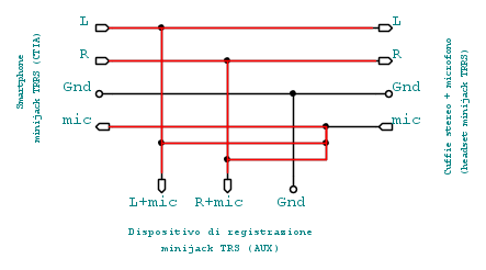

Buongiorno a tutti,
sono nuovo e piuttosto inesperto ma cerco di destreggiarmi per cui leggo con molto interesse il forum. Volevo chiedere aiuto a voi esperti relativamente alla necessità di poter registrare, o comunque convogliare, i segnali audio e microfono su jack stereo separato prelevandoli dalla presa jack dello smartphone mantenendo nel contempo la possibilità di utilizzare le cuffie con microfono per la telefonata.

Se fosse possibile solo con sdoppiatori e adattatori ottenere quanto sto cercando preferirei costruirmi un piccolo circuito che ricalchi le connessioni in modo che poi per l'utilizzo sia tutto più pratico. Nella mia idea questo oggetto dovrebbe avere 3 ingressi/uscite:
- un jack femmina 3.5mm 4poli da collegare allo smartphone con cavo jack 3.5mm 4p maschio a jack 3.5mm 4p;
- un jack femmina 3.5mm 4poli al quale collegare le cuffiette con microfono;
- un jack femmina 3.5mm 3poli in uscita da collegare a dispositivo di registrazione con cavo jack 3.5mm 3p maschio a jack 3.5mm 3p.
Per ora ho provato a sdoppiare l'audio con un cavo a Y e non ho notato alcun problema di attenuazione o disturbi ma non so se lo stesso può funzionare con il microfono e in ogni caso per miscelare ciascuno dei due segnali sdoppiati in uno solo forse dovrei optare per un circuito tipo mixer, giusto? Nel caso è possibile utilizzare solo componenti passivi o sono consigliabili anche operazionali e relativa alimentazione? Vorrei contenere il più possibile le dimensioni.

Se mi perdonate l'estrema 'rozzezza' ho provato a disegnare lo schema di quanto ho in mente, anche per prendere dimestichezza con FidoCadJ, tralasciando componenti attivi/passivi per i quali mi rimetto a voi.
Immagino ci siano diversi problemi da considerare, a cominciare dalla 'somma sdoppiata' del segnale del microfono sui canali L/R...
Grazie nuovamente,
ciao.

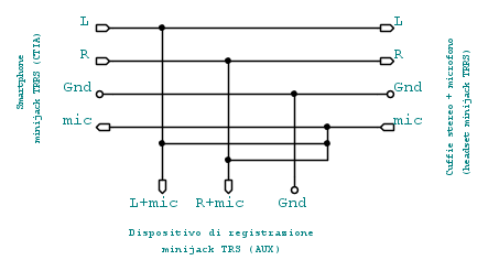

Ciao,
prova a vederlo così lo schema.
ti accorgi che ogni filo è collegato assieme, ne convieni?
Alex
Alex

Sì, me ne ero accorto, soprattutto il mic non mi tornava, ma era solo un punto di partenza per visualizzare quanto scritto prima. Come potrei correggerlo in modo da assolvere alla mia esigenza?

Direi che non sia possibile avere una presa con le uscite L & R ed il microfono collegato alle stesse.
Cosa vorresti?
Alex
Cosa vorresti?
Alex

Vorrei l'audio L/R che esce dallo smartphone assieme al segnale che proviene in direzione opposta dal microfono per registrare la telefonata con il parlato di entrambi gli interlocutori.
Con un mixer miscelerei L/R del cell assieme al microfono delle cuffie e già di per sé il main out del mixer metterebbe il microfono su entrambi i canali sommati. Doverei però utilizzare l'uscita AUX del mixer per l'ascolto dal cell, mettendo a zero il livello del canale del microfono per non sentirlo in cuffia quando parlo o avere eco. Eviterei tuttavia di acquistare un mixer non tanto per la spesa quanto per la scomodità di utilizzo fra cavi, adattatori ed alimentazione ma soprattutto per la soddisfazione di costruire qualcosa di utile ai miei scopi.

ma non puoi mandare un segnale sul microfono, hai bisogno di parlarci e se ci mandi un segnale, non funziona.
Te devi prelevare l'uscita del microfono e l'uscita L&R .
Alex
Alex

setteali ha scritto:ma non puoi mandare un segnale sul microfono, hai bisogno di parlarci e se ci mandi un segnale, non funziona.
No, infatti intendevo che il segnale del microfono, che viene dalle cuffie con microfono ad elettrete, deve sommarsi a quello del parlato del telefono, che viene dalla direzione opposta.
setteali ha scritto:Te devi prelevare l'uscita del microfono e l'uscita L&R .
Sì, esatto. Infatti con un mixer esterno non avrei grossi problemi ad ottenere quello che voglio.

Purtroppo tocca costruire un mixer
Comunque, visto che la parte più difficoltosa sarà saldare i fili nel minijack TRRS, a questo punto conviene costruire una cosa un po' più professionale
