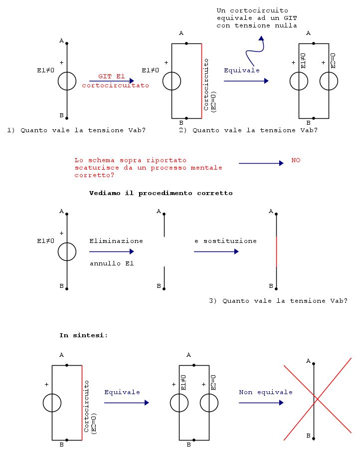

boggiano ha scritto:
Ho staccato il carico R5, circuitando il generatore, e calcolato la Req sommando i due paralleli
Non hai cortocircuitato il generatore. Lo hai sostituito con un cortocircuito. ;-)
Che non e' la stessa cosa perche' "circuitare il generatore" vorrebbe dire metterlo in parallelo un "ramo".
Corretto ?

Messaggioda Foto UtenteEdmondDantes » 22 ago 2019, 21:58
Ma non preoccuparti. Ci sono centinaia di laureati ingegneri e fisici che cortocircuitano GIT allegramente come fosse sagra del vino :mrgreen:

Messaggioda Foto UtenteIsidoroKZ » 22 ago 2019, 22:34
Io non lo cortocircuito, ne' lo sostituisco con un cortocircuito. Mi piace di piu` dire che lo annullo e metto un generatore che genera 0 V. Qual e` quel circuito che genera 0 V sempre? Un pezzo di filo :)
Stessa cosa per i generatori di corrente: ne annullo il valore mettendo a 0 A il generatore di corrente. Qual e` quel circuito che genera 0 A sempre? Un circuito aperto, quindi il filo di prima tagliato :)

Messaggioda Foto UtenteEdmondDantes » 22 ago 2019, 22:40
IsidoroKZ ha scritto: Mi piace di piu` dire che lo annullo e metto un generatore che genera 0 V. Qual e` quel circuito che genera 0 V sempre? Un pezzo di filo :)
Si', modi diversi per dire la stessa cosa.
Spesso mi esprimo come hai fatto tu adesso (l'espressione corretta in fin dei conti).
Certamente, mai dire "cortocircuitare un GIT"
Stiamo collegando in parallelo due bipoli incompatibili: entrambi impongono contemporaneamente due tensioni diverse ai capi A e B.
