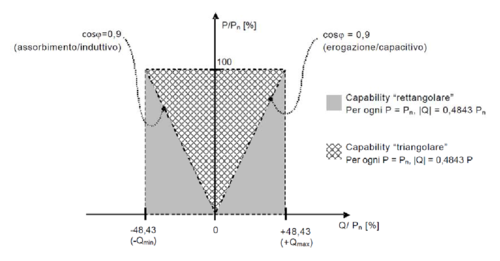

mi riferisco alla norma CEI 0-21 Apr 2019, par 8.4.4.2 "Requisiti dei generatori/impianti: immissione di potenza reattiva" la curva di capability per inverter e' riportata qui [https://www.ceinorme.it/doc/norme/016021_2019/0-21_2019.pdf, pag. 73]
vorrei capire esattamente come funziona.
Per esempio se sono nel vertice destro superiore, significa che l'inverter sta erogando P = 100% [W/W] e Q = 48,43% [var] a cos(fi) = 0.9, e cioe' che la potenza apparente dell'inverter e' S = [ (100%)^2 + (48,43%)^2 ]^0.5 = 111,11% [VA].
In altre parole, la curva significa che l'inverter deve essere sovradimensionato dell' 11,11% ?? Non so se il mio ragionamento e' corretto e sarebbe utile qualche altra opinione.
CEI 0 21 2019 curva di P-Q capability dell'inverter
