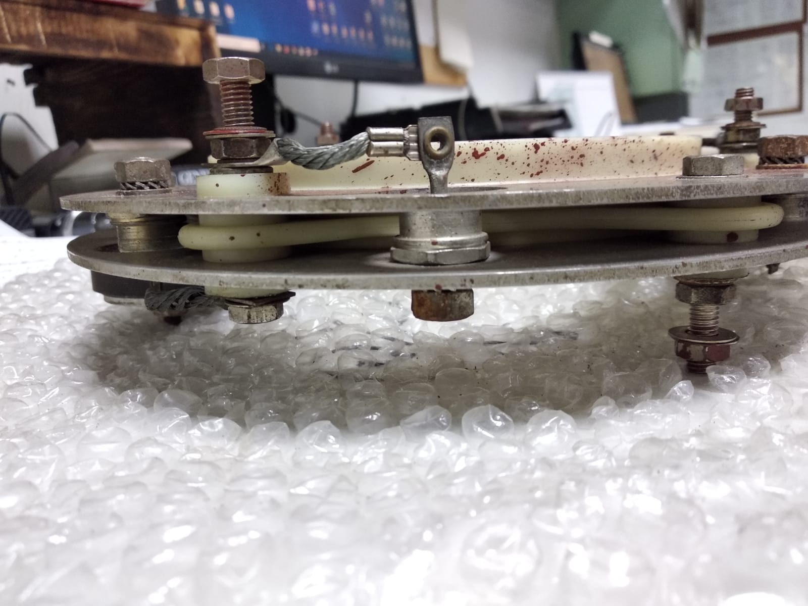

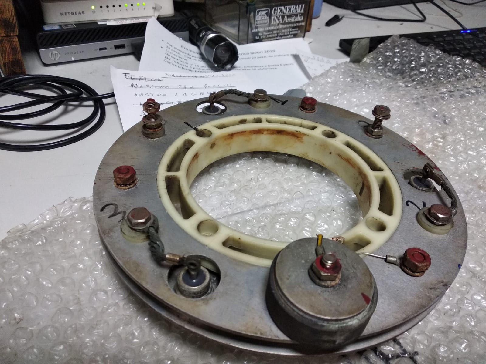

Buon giorno a tutti, vi posto delle foto di un ponte di diodi rotante, la mia domanda è:
cosa significano i numeri? e cosa è quel componente più grande degli altri? quanti diodi vedete? in mezzo alle due piastre c'è qualcosa in non so quale materiale...ma cos'è?
grazie per le risposte, il componente fa parte di un alternatore brushless da circa 6 MW per applicazioni navali

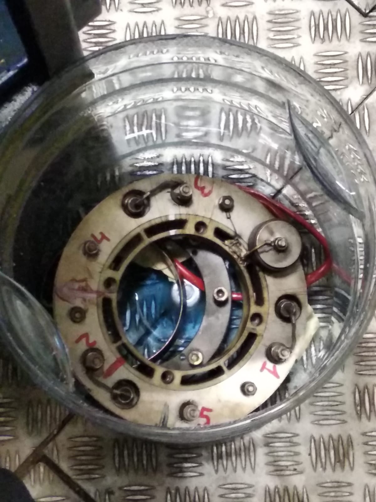

I numeri dovrebbero servire a ritrovare gli esatti collegamenti con l'avvolgimento trifase rotante cioè quello che fornisce l'eccitazione. Trovi gli stessi numeri anche sui capi del detto avvolgimento? I diodi sarebbero sei, fra le due piastre c'è un isolante che supporta le piastre stesse e la morsetteria, quell'isolatore più grosso dovrebbe servire al collegamento con la piastra posteriore. Le due foto coi numeri mostrano la stessa faccia?

si trovo gli stessi numero; essendo trifase, e quindi come hai detto tu ci devono essere 6 diodi, perché io ne vedo solo 5? comunque uno è il vecchio l'altro è il nuovo

Il sesto diodo che non vedi non è "annegato" nell'isolatore grosso ?
