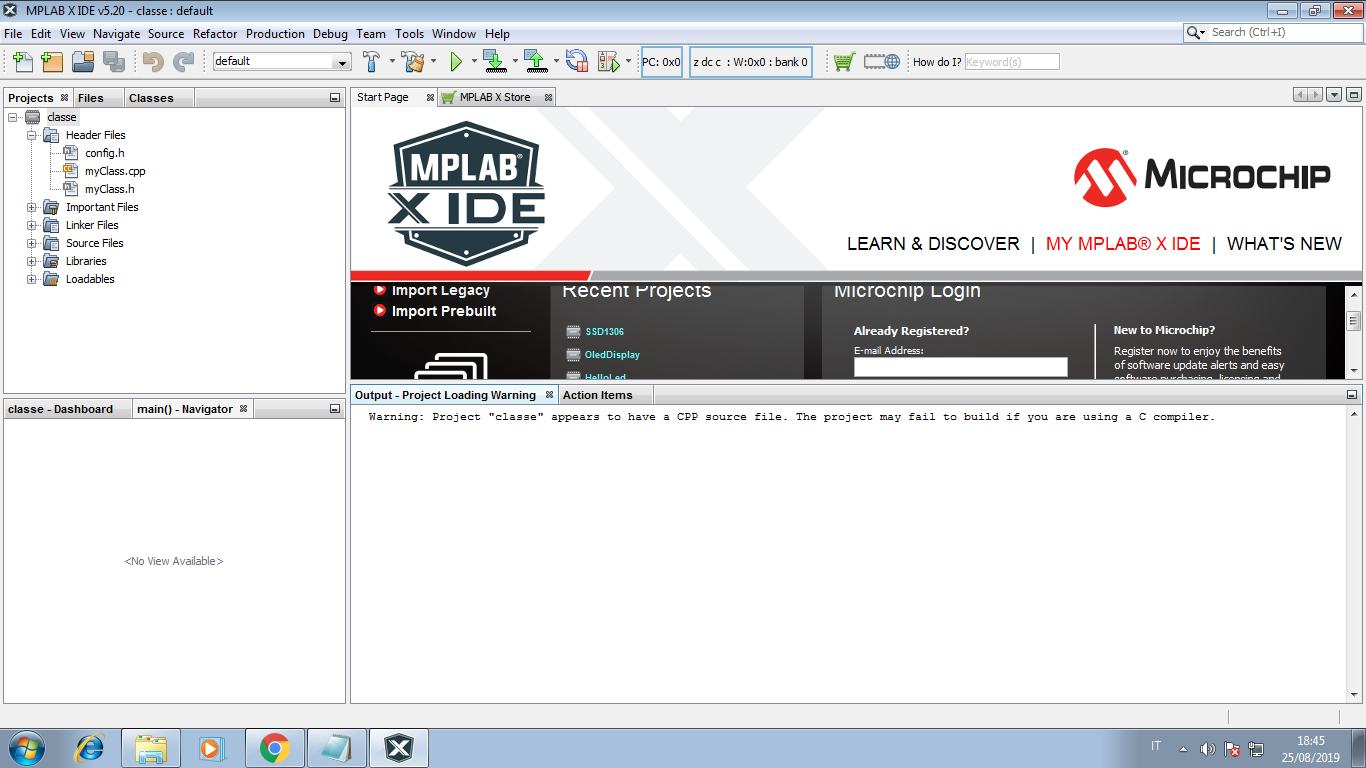

Ho creato un semplice progetto OOP ma aprendolo MPLABX mi da il seguente messaggio:
Warning: Project "classe" appears to have a CPP source file. The project may fail to build if you are using a C compiler.
Eventualmente potresti aiutarmi ?

DeltaElectronics ha scritto:Warning: Project "classe" appears to have a CPP source file. The project may fail to build if you are using a C compiler.
Stai cercando di compilare del codice C++ con un compiler C.
Non conosco MPLAB e non so dove correggere l'impostazione... ma questo sembrerebbe essere il problema.
Boiler
boiler ha scritto:Stai cercando di compilare del codice C++ con un compiler C.
Boiler
Lo so, ma come ha detto @lelerelele con XC8 dovrebbe dovrebbe essere possibile poter compilare anche files .cpp.
Però non so proprio come fare.
