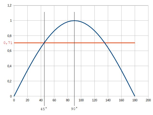

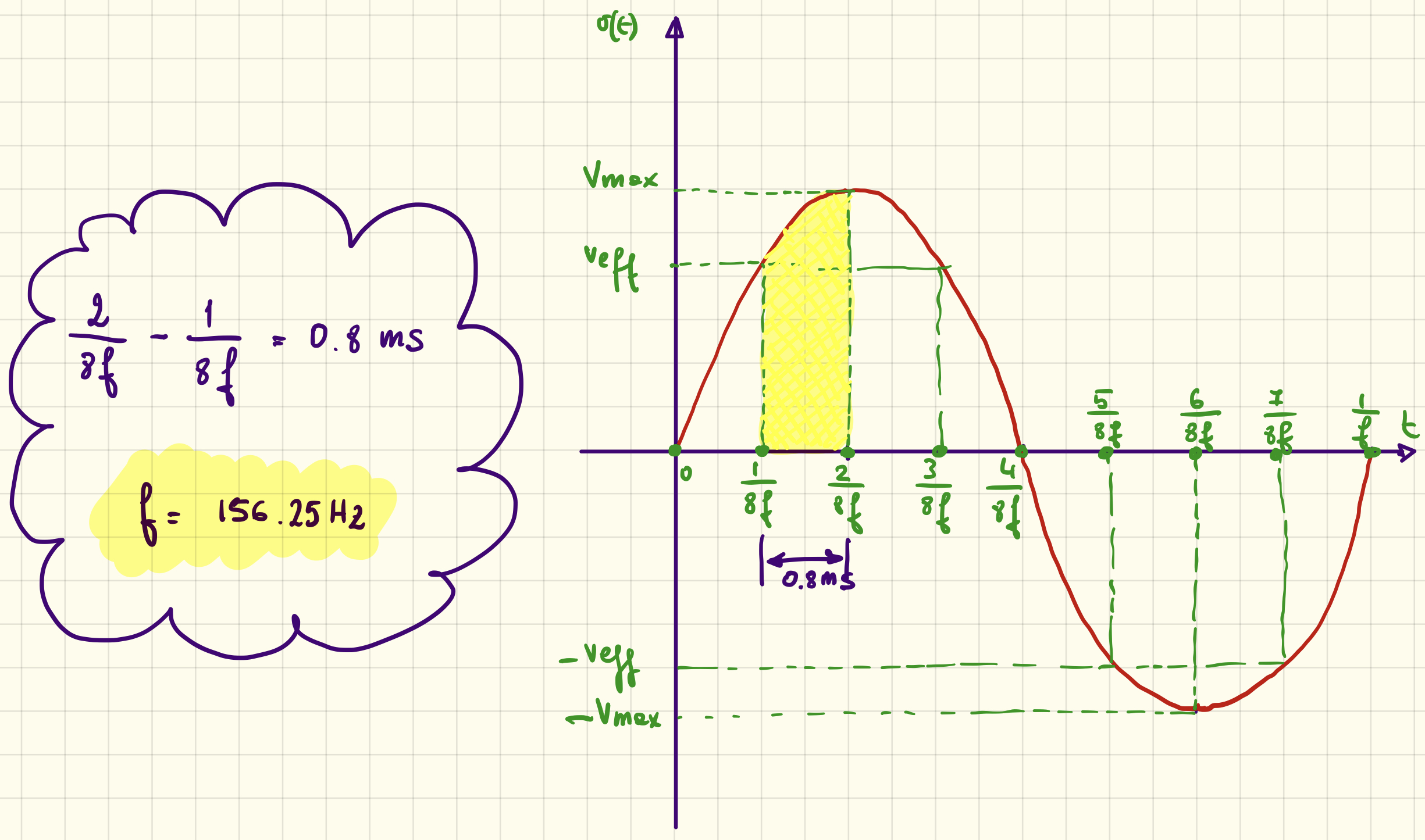

"Una sinusoide raggiunge il suo valore efficace 0,8 ms prima di raggiungere il massimo.
Quanto vale la sua frequenza? "
Io so che in una sinusoide la legge che regola il valore efficace e il valore di picco e' :
\text{V}_{eff} =\text{V}_{p} \frac 1 {\sqrt 2}
Foto UtenteGoofy ha ragione, se non si conosce la trigonometria non si sa risolvere l'esercizio.
Poi il seno di 45 gradi, è un valore notevole.:
45 gradi è la metà di 90 gradi, per la simmetria il seno è uguale al coseno. seno = coseno
Il triangolo retto seno , coseno, ipotenusa unitaria è tale per cui
seno^2 + coseno^2 = 1 ; 2 x seno ^2 = 1 seno = radice quadrata di 1/2
Se impiega 0,8 ms a percorrere 45 gradi, per percorrere 360 impiega (360/45)x 0,8 = 6,4 msecondi
La frequenza è il reciproco del periodo: F = 1/T = 1/0,0064 = 156,25 Hz

MarcoD ha scritto:Se impiega 0,8 ms a percorrere 45 gradi
Dovresti spiegare come mai impiega 0,8 ms per per coprire un angolo di \frac{\pi }{4}.
Manca un passaggio fondamentale. Coma mai inizi considerando un angolo di \frac{\pi }{4}?

Ha ragione Foto UtenteEdmondDantes, ho letto di fretta e capito male il testo :oops: :
Il testo dice: 80 ms prima di raggiungere il massimo ( un angolo di \frac{\pi }{2} nel primo quadrante)
raggiunge il valore di \ \frac 1 {\sqrt 2} ( 0,707 per gli approssimati) ( corrispondente a un angolo di \frac{\pi }{4} )
Nonostante il mio errore concettuale, dato l'angolo notevole, viene lo stesso risultato.
