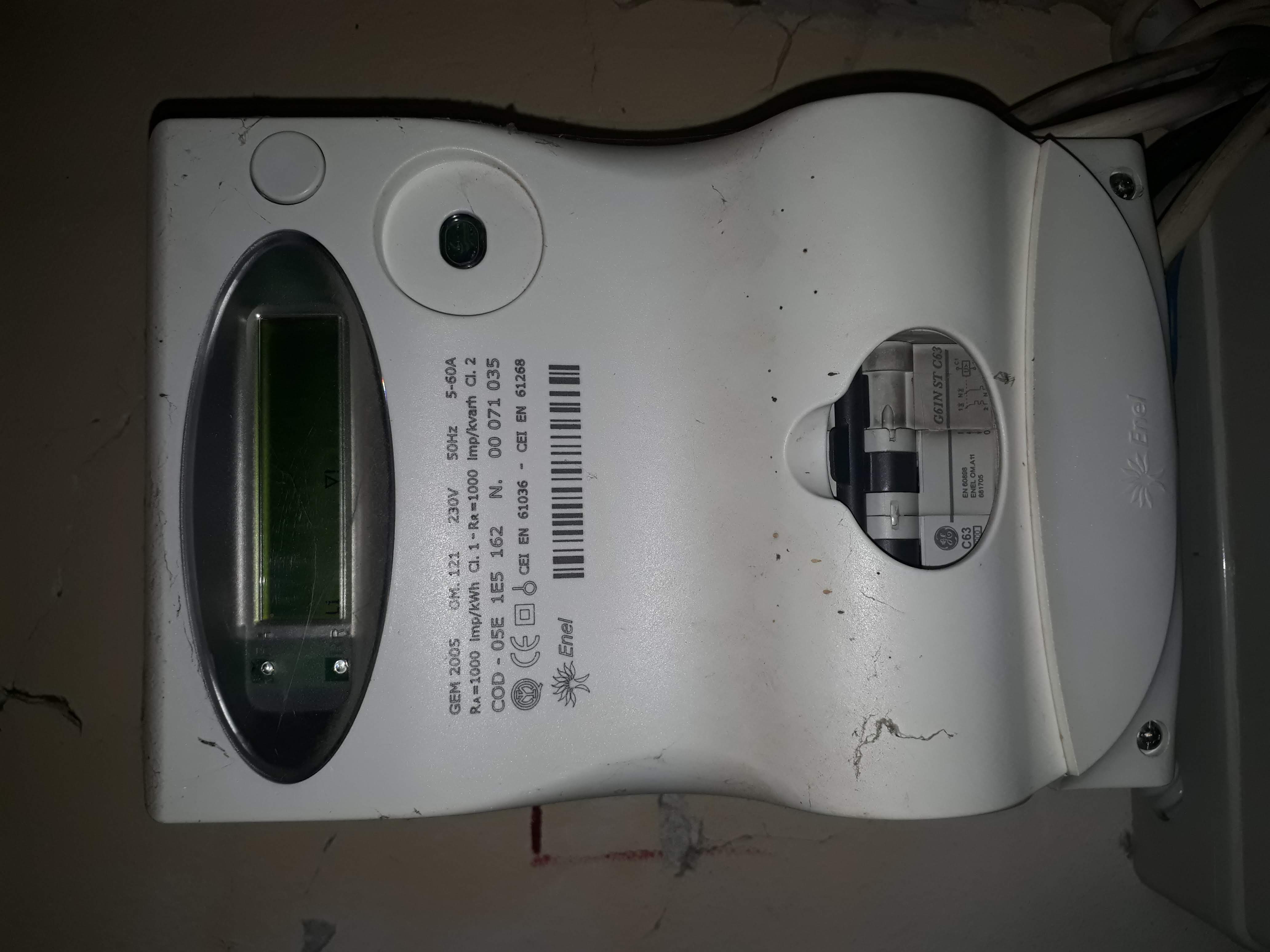

ciao, ecco le foto del contatore.

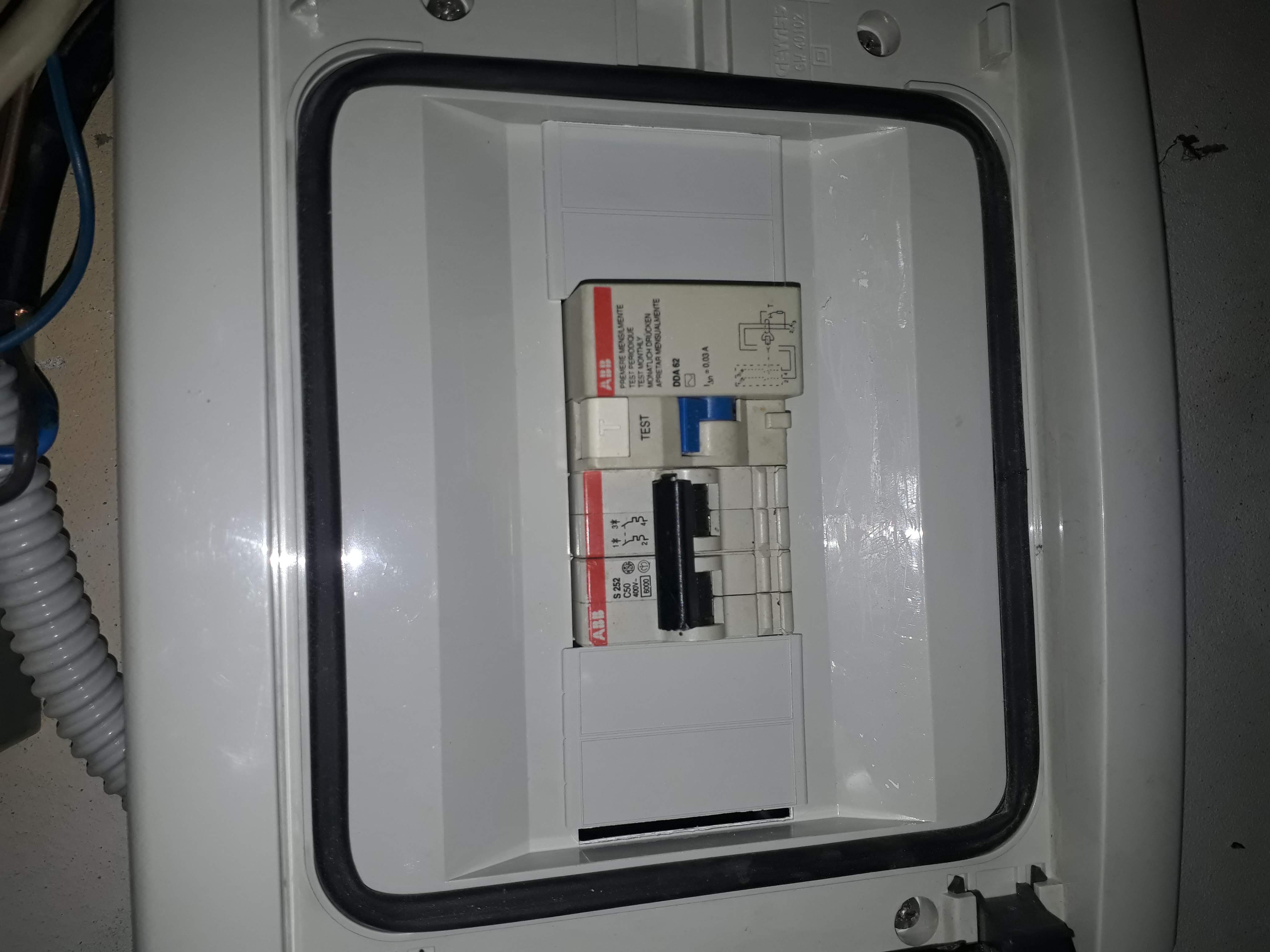

Allora... l'altra volta quale interruttore è scattato, il differenziale ("salvavita") che è quello stretto con la levetta blu oppure il magnetotermico bipolare da 25 A che è quello "doppio" con unica levetta nera ?

Messaggioda Foto Utenteosservatore83 » 11 set 2019, 0:42
è scattato quello della seconda foto; domani proverò a verificare senza nastro la rotazione e vi aggiorno

Messaggioda Foto Utenteclaudiocedrone » 11 set 2019, 1:00
osservatore83 ha scritto: ...è scattato quello della seconda foto...
Il magnetotermico da 63 A del contatore allora... ma hai una fornitura da 3,3 kW ?
Non era apparso sul display l'avvertimento di "supero potenza" ?
P.s. Quel contatore serve solo il "laboratorio" vero?...
Messaggi: 15302
[36] Re: MOTORE TRIFASE ASINCRONO 260V A MONOFASE..
Messaggioda Foto Utenteosservatore83 » 12 set 2019, 1:30
ciao, si ho una fornitura da 3,3 kW. Il contatore é in un'altra stanza quindi non ho visto scritte, e serve solo il laboratorio. Per precisazione in quel momento erano accese solo alcune luci a led e la macchina.

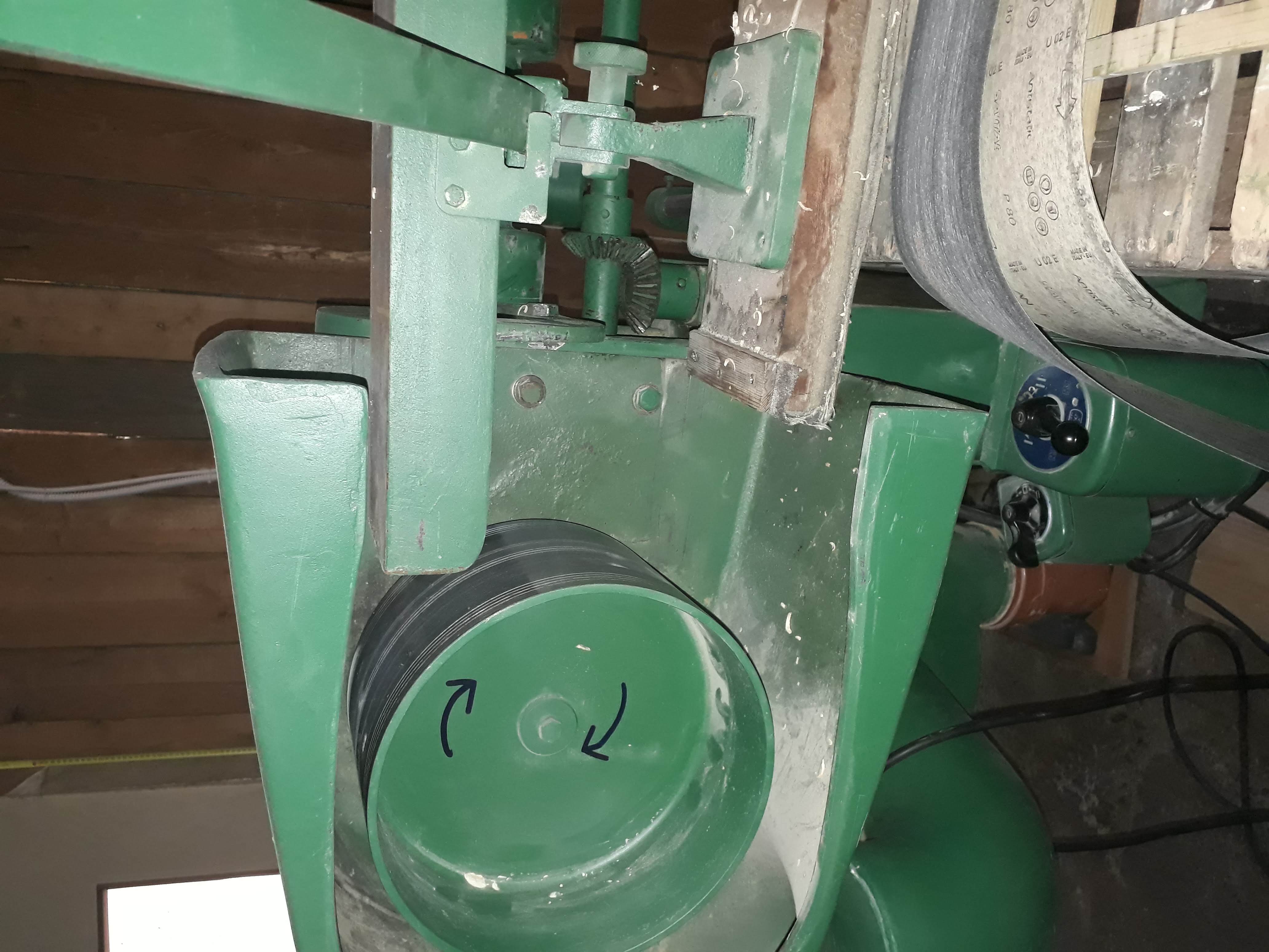

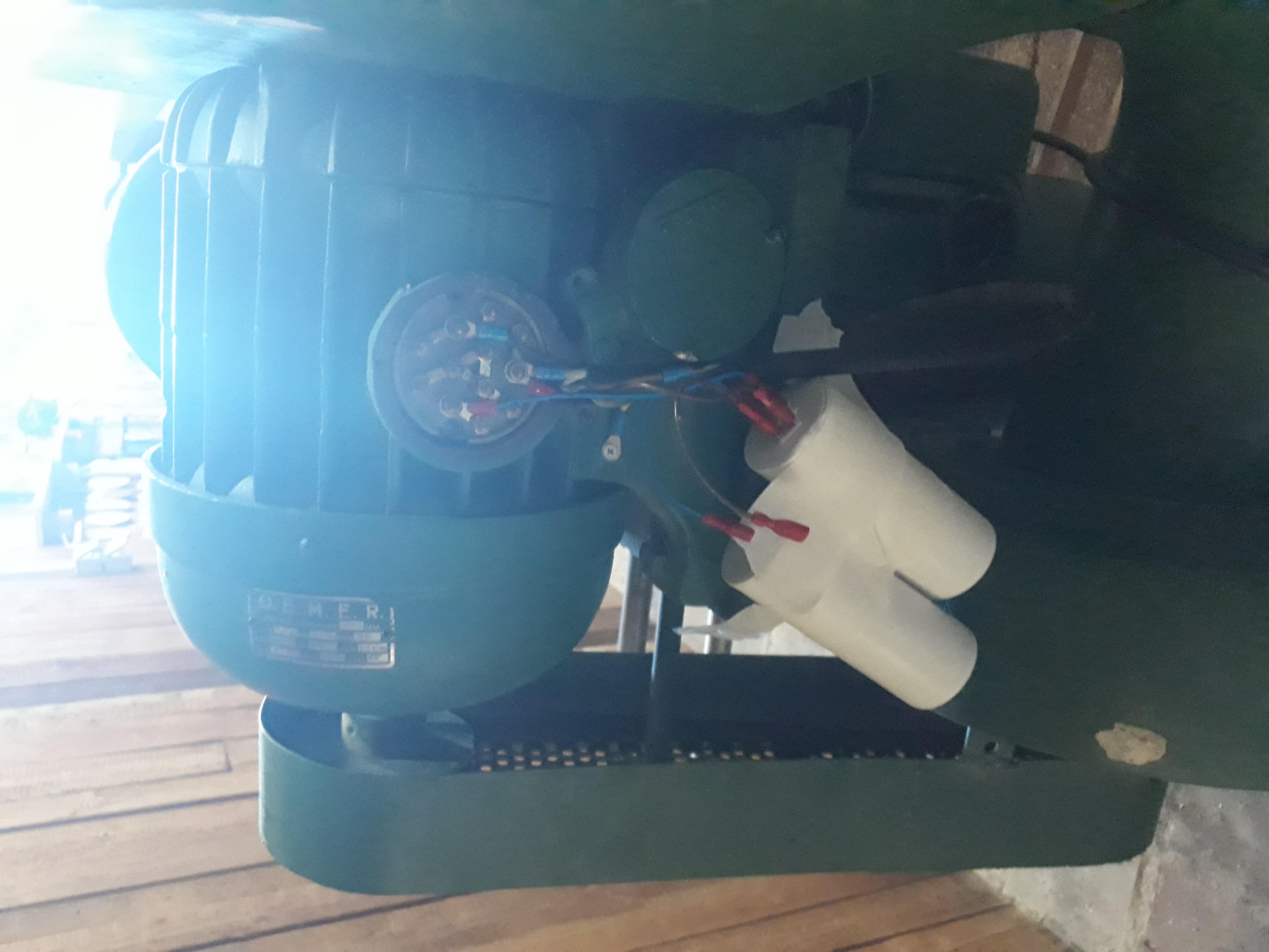

comunque oggi ho scollegato il nastro e fatto ruotare il motore a vuoto in entrambi i sensi per vedere se ci fossero impedimenti ma ruotava regolare, ho fatto anche un breve video ma non so se si possano caricare sul forum. Dando una spinta a mano ruotava per un paio di giri prima di fermarsi, ia orario che antiorario.
Poi ho avviato la macchina ma stesso risultato che con il nastro, parte con una spinta ma gira lentamente e il motore tende a scaldarsi da subito.
Nelle foto il dettaglio della puleggia porta nastro direttamente collegata al motore ed il motore visto da dietro; per completezza il motore da un lato è collegato alla puleggia, dall altro a una cinghia che attiva la ventola per il recupero della segatura. Girando la puleggia a mano gira anche la cinghia senza impedimenti.

Posta una foto della targa del motore in modo che si leggano tutti i dati (si intravede ma così è illegibile) poi speriamo che intervenga qualche altro utente esperto (come io assolutamente invece non sono)...

Messaggioda Foto Utentesetteali » 12 set 2019, 8:18
Buongiorno,
non è che quel " C50 " scritto sul magnetototermico stia ad indicare che è 50 A ? ed allora si spiegherebbe il fatto che è saltato il contatore.

Messaggioda Foto Utenteclaudiocedrone » 12 set 2019, 10:45
Da non elettricista non so leggere gli interruttori :lol: mi era sfuggito il "C50" che dovrebbe essere "curva di intervento C, 50 A" (infatti quello del contatore è da 63 A) :roll:
da ricordi molto confusi ho interpretato "252" come "25 A due poli entrambi protetti"... ma anche fossero solo 25 A a 230 V fanno 5,75 kW che mai potrebbero essere tirati da una fornitura da 3,3 kW;
a me resta solo il dubbio se il motore fosse già cotto prima della prova...
