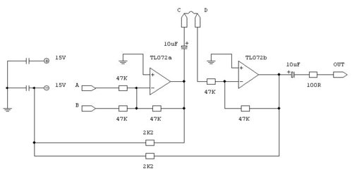

MarcoD ha scritto:A livello di schema dovrebbe funzionare.
Un carico di 47k non dovrebbe influire anche se fosse 10 volte minore.
Forse le oscillazioni sono causate da un accoppiamento tramite le alimentazioni. Le connessioni sono corrette ?
Vicino ai piedini, esistono condensatori ceramici da 1uF fra V+, V- e massa?
Hai misurato le tensioni proprio sui piedini dell'integrato?
Le connessioni sono corrette, anche perché separatamente i due stadi lavorano correttamente.
Le alimentazioni sono corrette sui piedini filtrate con C da 100nF verso massa.
Ho provato anche a disaccoppiare ingressi e uscite con C 10uF, ma il risultato non cambia.
Ovviamente ho sostituito anche il TL072, pensando che fosse difettoso.

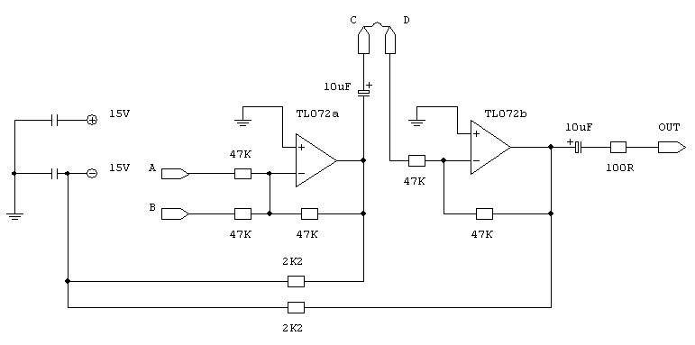

Grazie a tutti per la collaborazione (poca per la verità).
Mi rispondo da solo e lascio a testimonianza.
Purtroppo sono incappato, attraverso il mio fornitore, in una partita di fake
TL072 (saranno probabilmente così anche i TL074), regolarmente marchiati Texas con tanto di logo.
Oggi glieli butterò in faccia, non tanto per il costo, ma per il tempo perso a scervellarmi.
Convinto della regolarità del mio circuito, ho smontato da una scheda di risulta, un TL072 usato ma di sicura provenienza e sostituito nel circuito.
Magicamente il problema è scomparso.
A questo punto ho fatto una ricerca per verificare se ci fossero partite scadenti o addirittura difettose
di questi opamp. Mi si è aperto un mondo di siti in cui si ragguaglia sull'ondata di falsi opamp
rimarcati, provenienti dalla solita Cina e India. Pensa che ero rimasto alle fake news.
Il TL074 pare corrisponda perfettamente ad un LM324, non proprio adatto all'audio.
In ogni caso è possibile correggere la distorsione , interponendo una resistenza di 2k2 tra il
ramo negativo di alimentazione e l'uscita, ovviamente inserendo anche i condensatori di disaccoppiamento.
Ciò a quanto dicono, porterebbe al funzionamento in classe A del chip.
Alcuni argomenti correlati:
https://www.audioasylum.com/messages/tweaks/31186/re-op-amps-running-class-a
https://tangentsoft.net/audio/opamp-bias.html
Schema corretto e funzionante, alla luce dei nuovi fatti:

Messaggioda Foto Utentepatter » 11 set 2019, 16:49
Forse non hai letto bene. [-X
Parlavo di un rivenditore con negozio reale in Italia, da cui mi rifornisco da anni.
Continui a non leggere bene [-X , ponendo un nuovo quesito al mio, senza però essermi stato d'aiuto.
Se noti, sono due stadi invertenti separati. Il primo mi serve invertente. Il secondo, all'occorrenza,
va collegato al primo per rimettere in fase il segnale. Non mi serve guadagno.
p.s. ho aggiornato la foto dello schema con le modifiche, solo per far capire quali sono, pensando che non fosse importante allegare la sorgente.

Messaggioda Foto UtenteMarcoD » 11 set 2019, 17:02
Quindi, se ho ben capito, hai messo sotto pull-down (sotto tiro verso il basso) l' uscita di ogni stadio di operazionale.
Con ingresso a zero, hai 15 V /2,2 k = circa 7 mA di assorbimento verso il -15 V.
Se l'uscita scende a -10 V, saranno (-10 - (-15))/2,2k = almeno 2 mA di "tiraggio"
Il resistore di carico di 47K è almeno 20 volte maggiore di 2,2 k.
Si direbbe che il transistor di pull-down interno all'operazionale non sia funzionante.
Curioso :ok: , complimenti per avere diagnosticato e rattoppato il problema.
