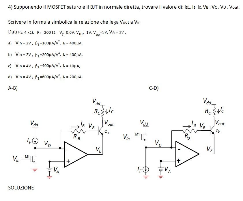

EccoVi l'originale

No vabè, non so come tu abbia fatto ma ti ringrazio tantissimo!
Adesso riporta tutto :D :D :D
mistero risolto allora, utilizzavo i dati sbagliati. #-o
Grazie davvero tanto a tutti, siete stati gentilissimi :ok:

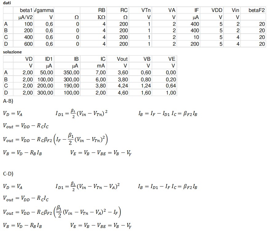

Eh no, scusa, prima prova a risolverlo con i dati corretti ;-) ... poi eventualmente posterò la soluzione, che ad ogni modo qui non serve; con tutti gli Elettronici di Alto Livello che ci sono, te lo diranno subito se la tua è corretta o meno.

Ah ma l'ho fatto, comunque lo scrivo qui:
V+=V-=VD=2v
Verifico le ipotesi di saturazione del mosfet
Vgs1=VIN-VD=2V (mosfet ON)
VDS1=VDD-VD=3V > Vgs1-Vthn (mosfet Saturo)
ID1=\beta/2 *(vgs1-1)^2=200\mu A
Irb=ib=200-10=190\mu A
Da
Irb=(Vd-Vb)/Rb
ottengo che
Vb=1,24 V
Ve=Vb-V\gamma =0,64V
Ic=IB*\beta=3800\mu A
infine da IC=(VDD-Vout)/Rc ottengo cheVout=4,24 V
è la soluzione giusta?

Visto che qui fanno tutti ... gli ||=|| , eccoti le soluzioni per i diversi casi
e, al seguente link, trovi questo e altro "materiale" UNIVPM. ;-)
