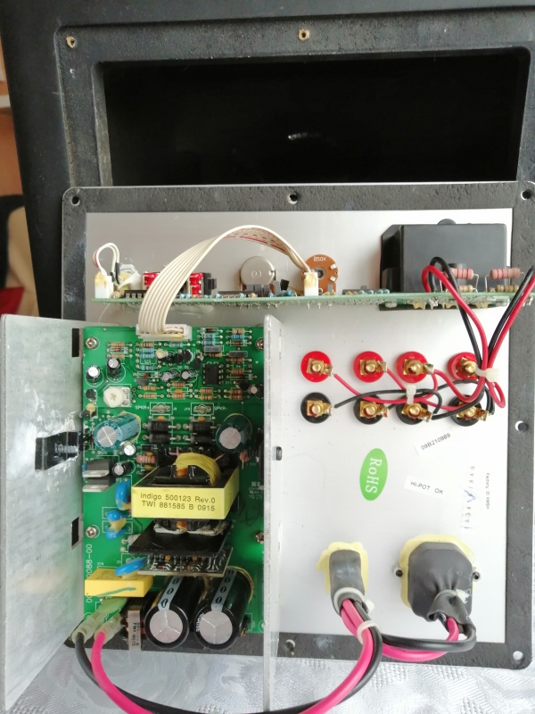

L' ingresso soni i due faston maschio vicino al varistore indicato da Foto Utentesetteali al post [6] ai quali immagino si collegassero i fili che arrivano dalla presa 230.
Metti i puntali del multimetro in modalità ohmetro uno per faston e dicci cosa misuri.
Per sicurezza PRIMA misura la tensione sui due elettrolitici e nel caso scaricali.

quel componente se non erro dovrebbe essere una termistore
P.S. è una NTC da 10ohms 4A

setteali ha scritto:
Ciao e benvenuto vicino,
è questo il componente che ti ha sfiammato?
Alex
Ciao e grazie delle risposte.
Ho indicato con una freccia...
i 2 condensatori sono stati cambiati.
Però alla mia domanda non hai risposto, il componente che ti ho indicato è un NTC che è in serie alla linea e se ha sfiammato, vuol dire che c'è un corto-circuito subito dopo.
Quindi bisogna controllare il varistore che ti ha indicato Foto Utentelucaking, dopo si passa al ponte di diodi ed i vari condensatori ceramici che ci sono sul ponte, poi al transistor o mosfet che è il componente attivo dello switching.
Se non lo hai già fatto fai queste misure e riporta i risultati.
Fai una ricerca da zio google e guarda cosa significa " impedenza " e controlla se è quello che volevi dire.
Alex
Alex

setteali ha scritto:Però alla mia domanda non hai risposto, il componente che ti ho indicato è un NTC che è in serie alla linea e se ha sfiammato, vuol dire che c'è un corto-circuito subito dopo.
Alex
Alla tua domanda credevo di aver risposto nel post 8. Ho indicato il condensatore che ha sfiammato con una freccia anche se adesso il condensatore che è montato sulla scheda è nuovo.
Quando mi chiedevate di misurare l'ingresso io credevo che parlaste dell'ingresso audio :)
Comunque misurando fra il + e il - si ha una impedenza resistenza di circa 1M. Però a quell'ingresso non va direttamente il 220 ma l'uscita dell'altra scheda che ho allegato al post 5.
Spero di essere stato chiaro.

Mi dovrai scusare, ma io non ho ancora capito qual è il componente che ti ha sfiammato e che hai sostituito , con cosa ?
Nel post [ 8 ] la freccia è tra due condensatori elettrolitici e te parli di un componente, perciò non saprei scegliere dei due.
Ma hai controllato il ponte e il transistor o mosfet finale come ti avevo chiesto?
Stiamo sempre parlando dell'alimentatore switching, che prima di tutto sarà questo ad essere riparato.

Messaggioda Foto Utentemaxri » 17 set 2019, 9:38
setteali ha scritto:Mi dovrai scusare, ma io non ho ancora capito qual è il componente che ti ha sfiammato e che hai sostituito , con cosa ?
La sfiammata è avvenuta sotto il condensatore elettrolitico indicato dalla freccia, quello più in alto.
Tutti e due i condensatori poi sono stati sostituiti.
setteali ha scritto:Ma hai controllato il ponte e il transistor o mosfet finale come ti avevo chiesto?
L'unica cosa che ho controllato è la resistenza dell'ingresso. Non saprei come effettuare gli altri controlli.

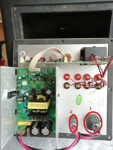

Il problema è che quello che io credo sia l' ingresso della 230 (i due faston maschio) dici che vanno alla scheda dell' ampli/controlli e parli di positivo e negativo.... :?:
maxri ha scritto:Comunque misurando fra il + e il - si ha una impedenza resistenza di circa 1M. Però a quell' ingresso non va direttamente il 220 ma l'uscita dell'altra scheda che ho allegato al post 5.
Siccome non ho mai visto questo sub e non ho idea di come sia fatto, questa è una foto trovata sul web
onde evitare ulteriore confusione ti chiedo se riesci a fare una foto del pannello che si vede nella foto qui sopra smontato ma con le schede e i fili attaccati.

Il retro del pannello è quello che si vede nel post 5.
Attaccato al pannello c'è la scheda del post 5 inoltre sul pannello stesso ci sono due dissipatori fra i quali va montata la scheda principale (con 2 transistor per lato che vengono fissati ai dissipatori.
Fra le 2 schede ci sono i collegamenti dell'audio.
La scheda principale ha poi l'uscita al quale è attaccato l'altoparlante.
Ho trovato questa immagine sul web. Se necessario stasera posso fare altre foto.

Ok, la 230 entra dalla presa C14 (componente 1) passa per l' interruttore 0-1 (componente 2) e arriva alla scheda incriminata sui due faston di cui parlavamo sopra.
Premesso che fin qui c'è solo fase e neutro e che si può cominciare a parlare di piu e meno (che poi non è nemmeno esattissimo) solo a valle del ponte raddrizzatore, in questa zona non vedo alcun fusibile, quindi mi chiedo, c'è per caso un fusibile dentro il fagottino nero che avvolge la presa?
Se non è così di che fusibile parli?
