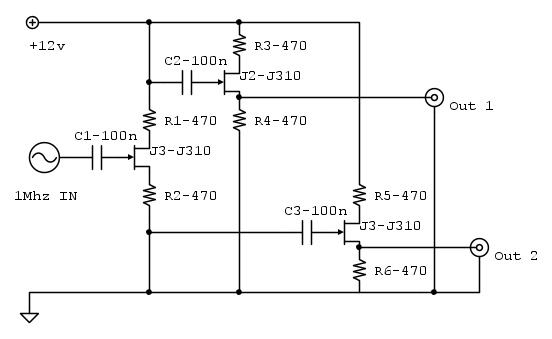

Buogiorno a tutti, questo circuito partendo dal segnale di entrata dovrebbe permettere offrire due uscite amplificate di cui una con fase a 180°. In simulazione sembra funzionare. Domando: Prima che mi metta a montarlo secondo voi può funzionare?.Ci sono da fare delle modifiche? Se sì quali?. Dalla simulazione ho visto che il secondo stadio di fet composto da J2 e J3 fornisce una tensione più bassa in entrata quindi sospetto che qualcosa non vada. Lo scopo che vorrei ottenere è un circuito che amplifichi il segnale in entrata (che rientri nella soglia minima di ingresso di J1) e lo fornisca in due uscite di cui una con fase a 180°.

Sicuro di non aver disegnato male lo schema ?
I gates di J2 e J3 ai fini dell'AC sono collegati alle alimentazioni

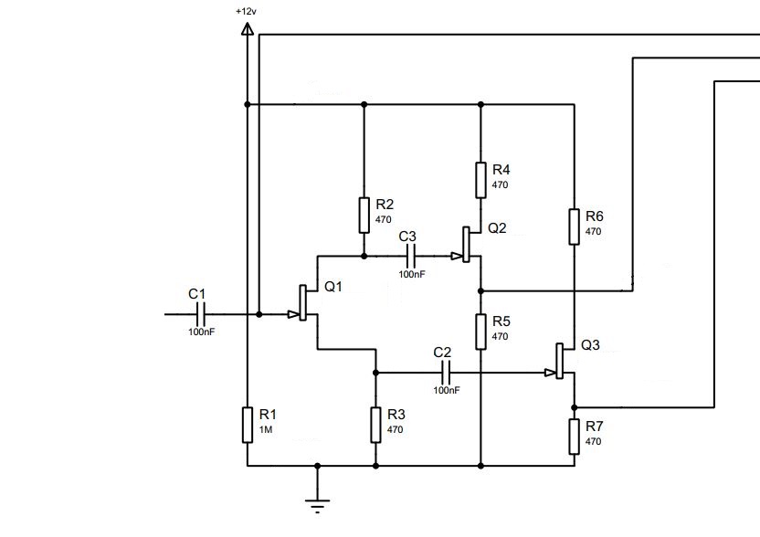

In realtà mi sono dimenticato una resistenza da 1Mohm tra + e massa ma per il resto il circuito mi sembra di averlo copiato bene. Allego. Se non va bene che modifiche vanno fatte?

Se hai un minimo ma proprio minimo di basi di elettronica, senza bisogno di un simulatore, saprai che i gate dei FET non si lasciano fluttuare a piacimento. In questo schema lo sono tutti e 3.
In questo forum ci sono persone con grande preparazione, invece di chiedere lumi su circuiti improbabili, perché non spieghi cosa vorresti ottenere e come vorresti ottenerlo ? :ok:

Probabilmente non funziona, o funziona in modo non prevedibile, in quanto , come ti hanno scritto, le tensioni medie di gate non sono fissate.
Quali sono le caratteristiche del segnale in ingresso?

Ed è per questo che ho aperto una discussione, proprio perché sono che ci sono le possibilità per farlo funzionare. Pensavo di averlo scritto nel prima post lo scopo del circuito. Se servono ulteriori dettagli , indicatemi quali e cerco di fornirli. Mi serve un circuito a J-Fet (che possa operare oltre che in BF anche un RF se possibile ) che partendo dal segnale di entrata permette di avere in uscita due segnali sfasati a 180° cioè uno a fase 0° come il segnale in entrata mentre il secondo sfasato di 180°. Nello schema che ho postato sopra il ruolo del secondo stadio con J2 serve proprio per riavere l'uscita amplificata a 0°mentre con J3 ho l'uscita sfasata a 180°. In teoria potrei fare tutto anche con un solo stadio J1 ma non so quanto possa essere il guadagno.

Segnale sinusoidale o quadro molto debole. Dell'ordine do 0.2volt ma potrebbe essere anche più basso. Non lo so fino a quando provo il circuito. Se più basso di 0.2v potrebbe esserci la necessità di alzarlo con altro di più sensibile mi sa perché non credo che i J-fet possano lavorare con tensioni più basse. Ma ripeto è un problema che vedrò dopo.

Suggerimento: metti un 100k fra i gate e massa, almeno così funzionerà o no, ma in modo più stabile.
Guarda che il circuito amplifica quasi 1 in tensione ( in potenza di più).
Impedenza della sorgente di segnale e dei carichi sulle uscite?
A cosa servono due segnali sfasati di 180° ?
Vuoi pilotare un push-pull di 6V6 o 807 ?
Indica gli estremi desiderati delle frequenze.
Hai pensato alla schermatura dai disturbi della 50 Hz ?
