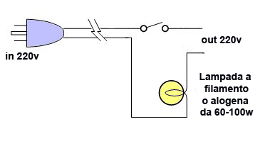

Mettere una lampada ad incandescenza da 60-100W in serie alla rete.
Dare tensione e vedere il risultato e metterlo qui e discuterne.
Fare attenzione perché si lavora sulla rete a 230V e con una continua di 310V

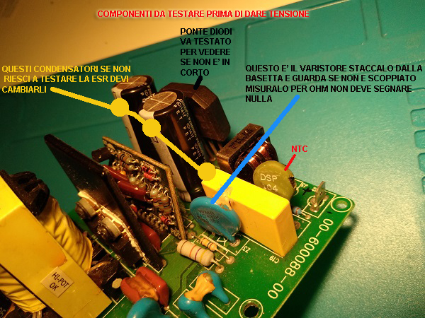

Ma secondo me, se si fosse guastato il transistor (o mosfet) che pilota il trasformatore, il guasto si vedrebbe chiaramente. Lì deve essere andato in corto uno dei componenti del filtro di rete, l'ho visto succedere più volte, e anche che si incendiassero. Io proverei ad accenderlo senza condensatori x e y, senza scaricatori e ovviamente con il fusibile e un nuovo ptc (o con la lampadina in serie, come suggeriva Alex)
SediciAmpere
4.187 5 5 8 - Master
- Messaggi: 4846
SediciAmpere ha scritto: Io proverei ad accenderlo senza condensatori x e y, senza scaricatori e ovviamente con il fusibile e un nuovo ptc (o con la lampadina in serie, come suggeriva Alex)
Io sarei per effettuare qualche prova, naturalmete prenderò tutte le precauzioni possibili.
Se volessi fare la prova che suggerisci dovrei procurarmi un nuovo ptc (che se ho capito bene è quello azzurro vicino al condensatore giallo) poi dovrei togliere i 2 elettrolitici grandi e cosa altro?
Se non chiedo troppo potresti postare una immagine con i componenti indicati?
Poi una volta alimentata la scheda senza questi componenti cosa dovrei misurare?
O dobbiamo solo verificare che non si bruci il fusibile?
maxri ha scritto:[ Se volessi fare la prova che suggerisci dovrei procurarmi un nuovo ptc (che se ho capito bene è quello azzurro vicino al condensatore giallo) poi dovrei togliere i 2 elettrolitici grandi e cosa altro?
La PTC e quella verdastra che ha un foro laterale quella azzurra è un varistore.

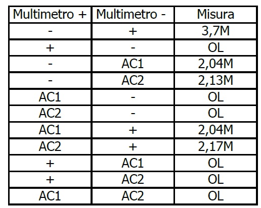

Ieri sera ho potuto fare qualche misurazione.
Ho staccato il ponte diodi e il varistore.
Il varistore all'aspetto sembra normale e la misura della resistenza da OL cioè infinita (vorrei usare termini corretti visto che giustamente qui siete molto precisi
Del ponte diodi riporto tutte le misurazioni nell'immagine allegata, non ho trovato il modo di inserire una tabella.
Dei condansatori: i 2 elettrolitici grandi sono nuovi, quello giallo che ha scritto sopra 0,22µF 275VAC invece me lo dovrei procurare.
Come procedo adesso?
Compro questi componenti o c'è qualche altra prova da fare prima?
Grazie.

maxri ha scritto:............la misura della resistenza da OL cioè infinita (vorrei usare termini corretti visto che giustamente qui siete molto precisi)......
Va bene, non è da sostituire.Del ponte diodi riporto tutte le misurazioni nell'immagine allegata, non ho trovato il modo di inserire una tabella....
da questa tabella , mi pare che sia letteralmente interrotto e questo è un po' strano.quello giallo che ha scritto sopra 0,22µF 275VAC invece me lo dovrei procurare.

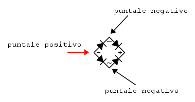

Devi ricontrollare il ponte di diodi, procedi così:
Multimetro in prova diodi,
Puntale positivo sul - e puntale negativo su una alternata e poi sull'altra, ti deve dare un valore di circa 0,500 V, se è così questo ramo è buono.
Puntale negativo sul + e puntale positivo su un'alternata e poi sull'altra, ti deve dare i soliti valori di prima.
I valori di queste misure come di altri diodi o giunzioni di transistor , possono variare da 0,400 a 0,750; dipende dalla costruzione del componente se sono al Silicio, i componenti al Germanio hanno un valore più basso, da 0,200 a 0,275; e i diodi schottky circa 0,330 V.
Le tabelle le puoi fare usando fidocadj.
Guarda questo disegno di un ponte di diodi, dal disegno si può intuire come fare a misurarlo, ne convieni? So semplicemente 4 diodi collegati a ponte e si possono misurare uno ad uno......
Tieni sempre presente come è disegnato un componente e ti immagini come fare per misurarlo.

Ho rifatto le misure secondo queste indicazioni ed in tutti i casi segna 0,55 V.
Varia solo il terzo decimale
(avevo fatto le misure nell'altro modo perché avevo visto un video che diceva di fare così, però effettivamente è meglio capire cosa si sta misurando
OK, il terzo decimale è ininfluente, ma anche il secondo; allora è buono.
Direi quasi di provarlo, mettendo una lampada in serie alla rete.
