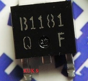

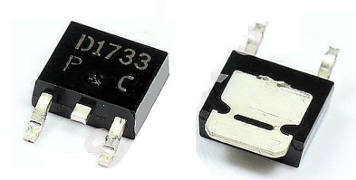

Ciao a tutti ragazzi, il mio mixer digitale Yamaha 01v96i ha uno dei propri faders motorizzati che sale ma non scende più.
Per risolvere il guasto dovrebbe bastare sostituire i 4 transistor che controllano il funzionamento del motore fader numero 13.
Serebbe tutto molto semplice se non fosse che non riesco minimamente a trovare dove ordinare le due coppie di transistor, sapreste aiutarmi a trovarli senza dovere fare l'ordine in Cina?
I transistor in questione sono una coppia di
D1733
P C
ed una coppia di
B1181
Q F
ecco due foto che li raffigurano
Grazie mille O_/

Entrambi il link portano a delle liste di transistor che però nella sigla differiscono solo per qualche lettera, come faccio a scegliere quello giusto? sono tutti equivalenti?

Controlla semplicemente che siano identici come package (per non costringerti a adattamenti) come peraltro sono (ho sbirciato), quelle lettere "aggiuntive" alle sigle identificano p. es. il produttore o data/lotto di produzione etc.

2sb1181 - 2sd1733 questa è la sigla corretta sono giapponesi e loro non scrivono il 2S davanti per questo non li trovi. Se cerchi con la sigla giusta che ti ho messo li trovi da molte parti. Altri numeri o sigle indicano data-lotto-produttore ecc...

perfetto grazie mille
