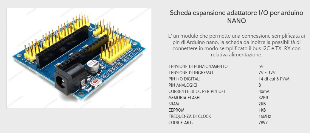

ciao a tutti ho comprato questi oggetti:
https://www.ebay.it/itm/Breadboard-830-punti-fori-alimentatore-5V-65-jumpers-maschio-maschio-arduino/222001565967?ssPageName=STRK%3AMEBIDX%3AIT&_trksid=p2057872.m2749.l2649
https://www.ebay.it/itm/scheda-shield-I ... 2749.l2649
nel primo oggetto vi chiedo:
con quale tensione posso entrare al massimo dal connettore jack ?
la USB , che in questo caso penso serva a dare i 5vcc ad eventuali accessori , quanti mA ho a disposizione in uscita?
nel secondo oggetto , la tensione max dovrebbe essere la stessa di quello sopra?
ringrazio in anticipo

Ricordo che Arduino Uno aveva un regolatore 78L05, cercà le caratteristiche, forse la tensione massima arriva a +12 o +15 V. Il regolatore è protetto internamente per sovratemperatura.
L'alimentazione da USB a 5 V è a valle del regolatore. la corrente assorbità dipende da quella che può erogare la USB 200 ? 500 mA ? Quanto è lungo il cavo di alimentazione ?, che tensione cade nel cavo di alimentazione ?
Conviene che I carichi che assorbono di più siano connessi al +12 V.

Si la presa USB e la presa coassiale sono entrate, la presa USB è per i 5V dei PC e l'altra ci puoi mettere benissimo 12 o 15 V come ti ha già detto @MarcoD.
Le uscite che vanno sulla BreadBoard hanno un regolatore stabilizzato .
